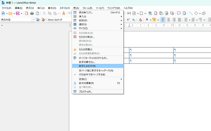

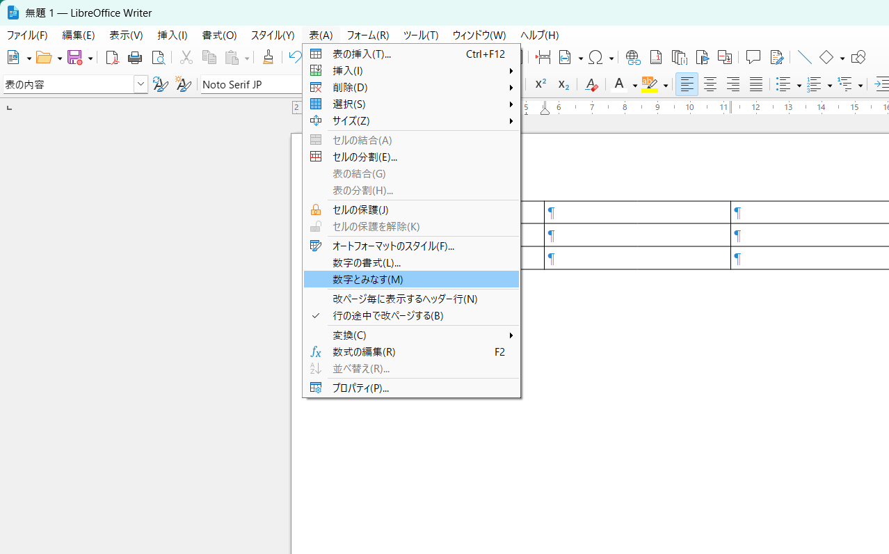

確認ですが、
「数字とみなす」のチェックは外れていますか?

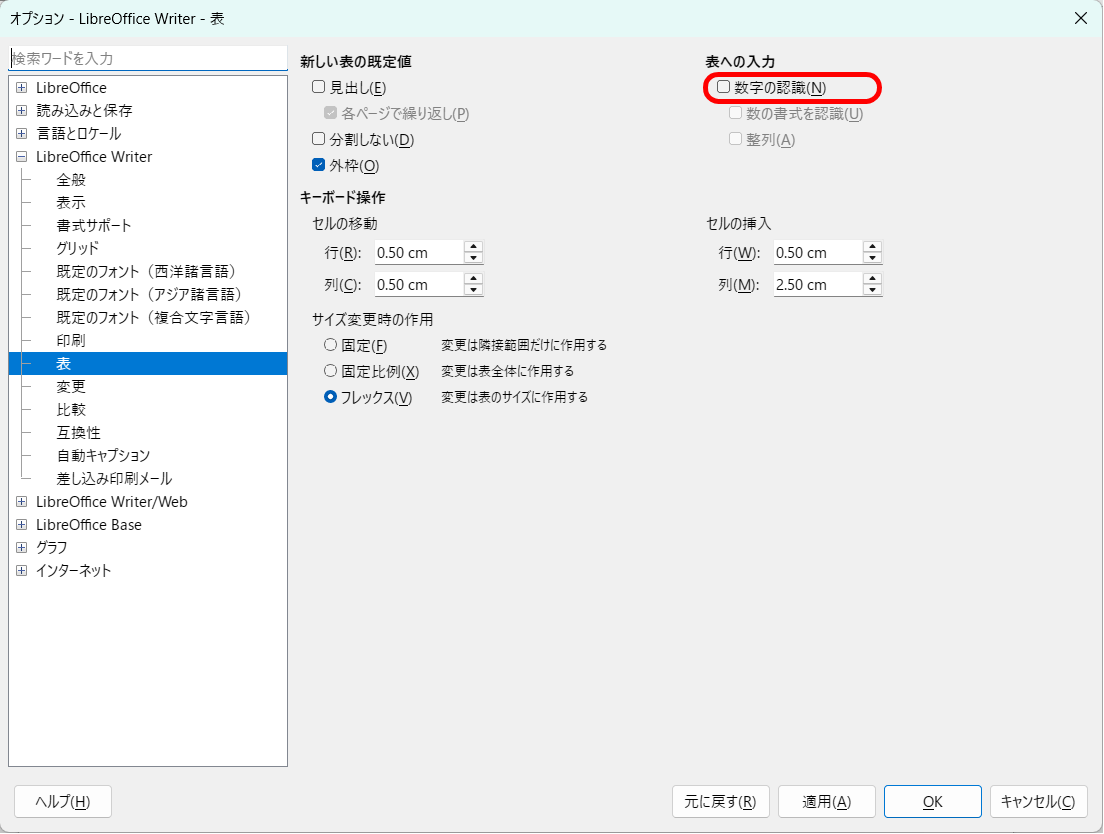

上記と重複している気もしますが、
[ツール]>[オプション]から[LibreOffice Writer]-[表]の
「数字の認識」のチェックは外れていますか?

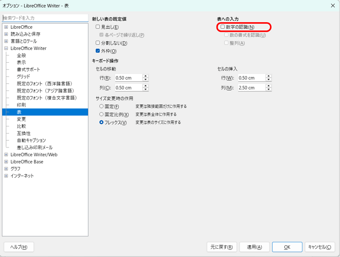

はい、どちらも外れています(昨日返信したつもりが回答として投稿しておりました。すみません)

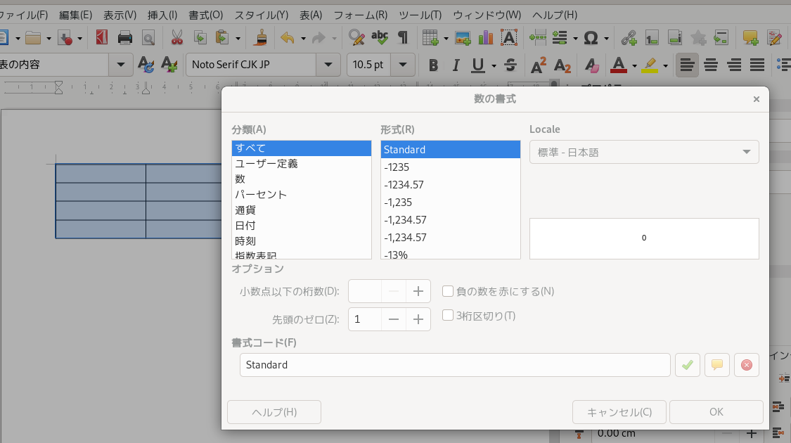

表のセルを選択して、メニューの[表]-[数字の書式]を選び、「数」や「テキスト」など希望する書式を指定してみたらどうでしょうか?
ここが「日付」になっていませんか?
