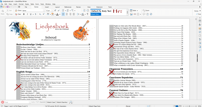

Na een update – tijdje geleden – besluit LO om de achtergrond van mijn inhoudstafel een kleurtje te geven. (Dat was voor die update niet)
Na uren zoeken en vloeken is het mij uiteindelijk gelukt om voor een groot deel die achtergrond weg te krijgen maar toch blijft het nog gekleurt in de marges. Hoe moet ik dat nu weer weg krijgen, ik wil dit helemaal niet.

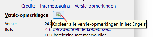

LO-Versie?
Help → Info over LibreOffice

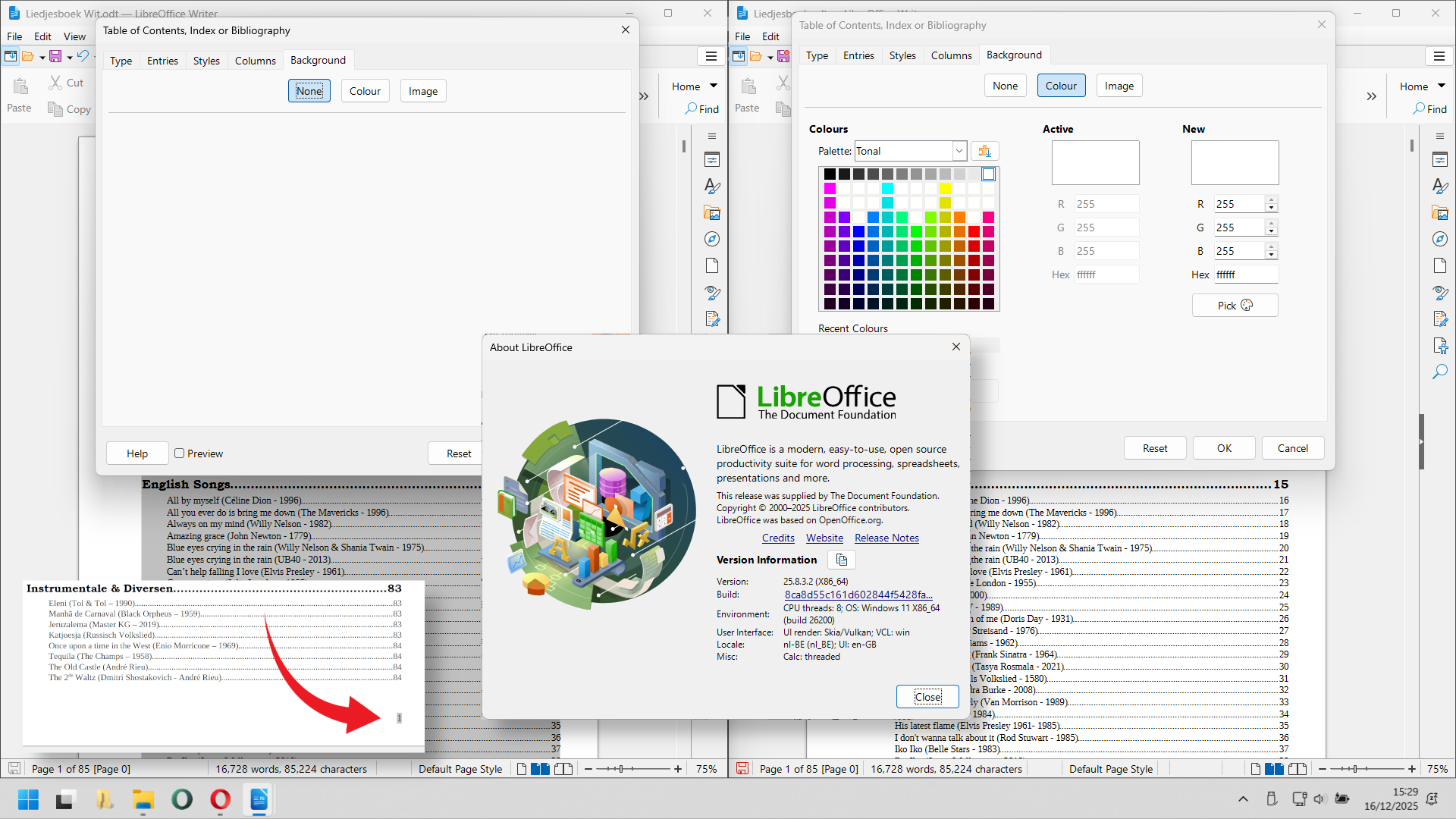

Elk niveau van de inhoudstafel heeft een style en daarvan heb ik de achtergrondkleur wit gegeven. Heb dat nu even allemaal ongdaan gemaakt en terug op “None” gezet omdat …
Ik denk het gevonden te hebben …
Rechter muisklik op de inhoudstafel / Edit “Table of Contents” / Background …
“None” doet het niet maar als ik het een witte kleur geef is het blauw weg.
Als ik op “None” klik en dan “OK” gebeurt er niks.

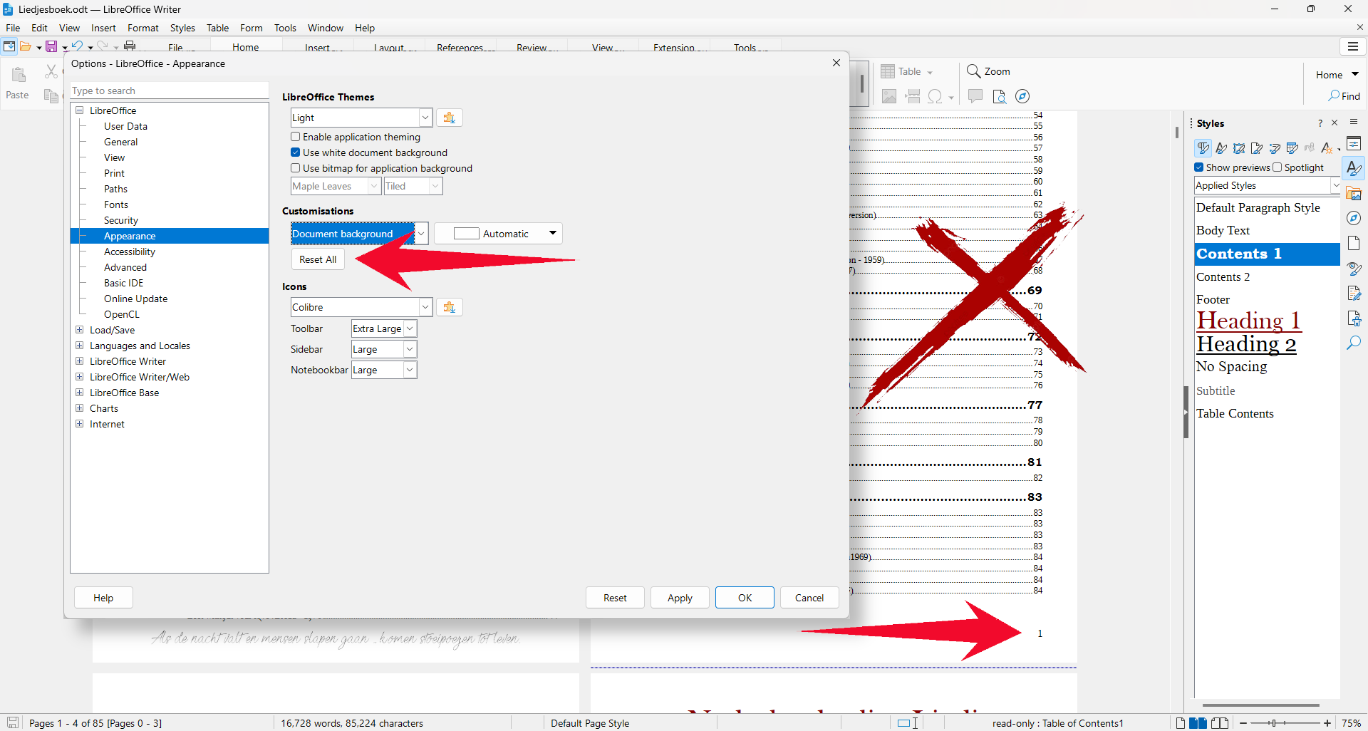

Je probeert het op de verkeerde plaatsen.
Ik heb geen LO 25.8 in het Nederlands, dus de weg naar de juiste plaats in het Engels.
Extras → Options → LibreOffice → Appearance
Helemaal opgelost … ook de achtergrond van de paginanummers is nu weg. Ik heb op “Reset All” geklikt.
