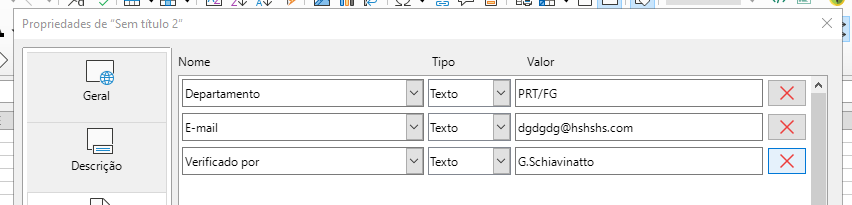

Ola @SylFraisse, existe esta extensão TheCAT-0.20.8.oxt, ( Extensions » Libreoffice Extensions ), que fornece em relatório (odt) estas informações, veja imagens abaixo:
Bonjour @SylFraisse, il existe l’extension TheCAT-0.20.8.oxt (Extensions » Libreoffice Extensions) qui fournit ces informations dans un rapport (odt). Voir les images ci-dessous
extrait du fichier
dans le rapport
