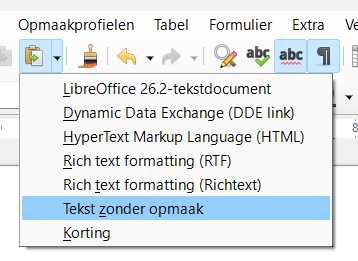

Voeg tekst zonder opmaak in.
2026-07-08 09 56 48
