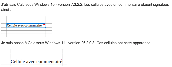

Apparence des cellules avec commentaire
Je trouve cette indication trop sobre.
A votre connaissance, est il possible de retrouver le style de Calc de la version 7.3.2.2 ?
Je n’ai pas trouvé dans le style Note de Calc où ce point rouge et sa taille se paramétré.
En vous remerciant d’avances

La taille de l’indicateur semble avoir été réduite pour ne pas masquer le contenu de la cellule.
Il est possible de l’augmenter en modifiant une valeur dans la configuration avancée.
Chercher la clé NoteIndicator, sa valeur par défaut est zéro. L’augmenter progressivement (commencer à 10, puis de 2 en 2 par exemple) jusqu’à obtenir un résultat lisible sans gêner la lecture des cellules. En dessous de 10, je n’ai pas constaté d’augmentation visible.
Bonjour Lucibo,
Merci pour ta réponse.
Un passage à 15, me semble correct :
cf tdf#158958
