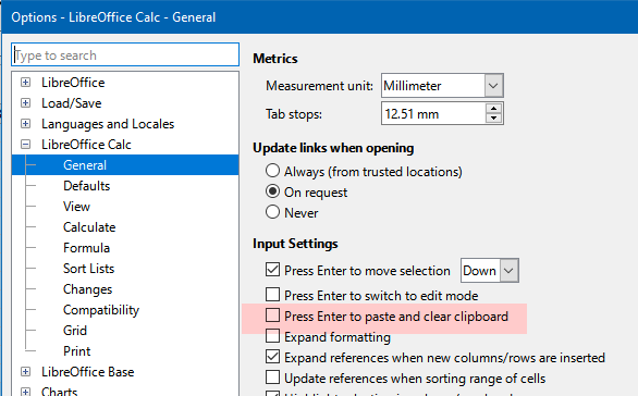

Décochez l’option « Appuyez sur Entrée pour coller et vider le presse-papiers ».
en :
Unmark the option “Press Enter to paste and clear clipboard”.
PROBLEME RESOLUE grâce à monsieur LeroyG.
Un grand merci, effectivement c’est simplement dans les options, pas forçément avec le titre que l’on pourrait attendre.
Vraiment un grand merci,
