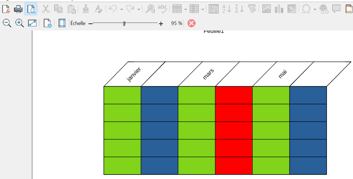

Arrière-plan absent en aperçu quand le texte est orienté en diagonal comme 45°
En cas d’orientation de texte à 45° dans leur cellule suivi d’une couleur arrière-plan, il semble que l’aperçu avant impression ne fasse plus apparaître de couleur.
J’ai loupé une nouveauté ? ou c’est un bug ?

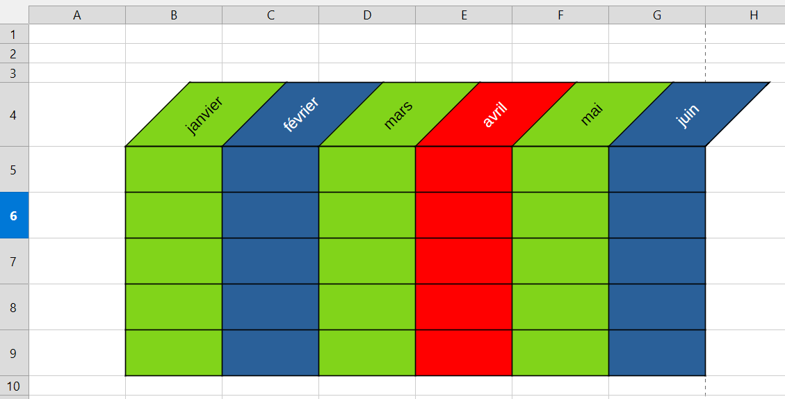

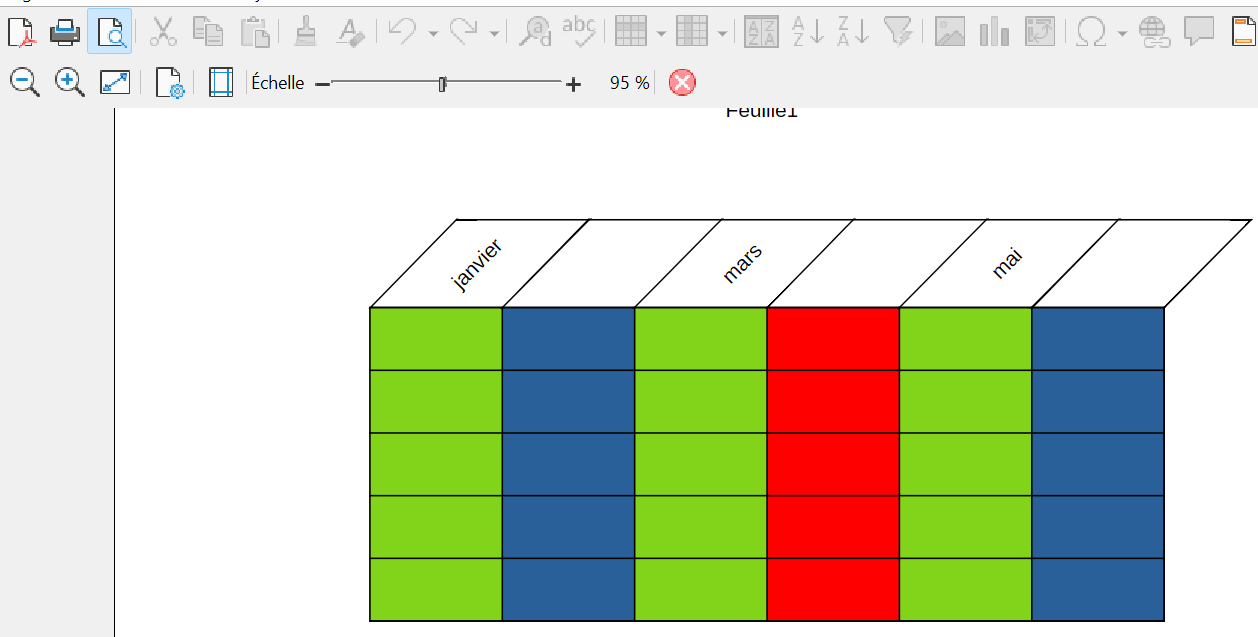

Même constat avec ma version. Dans l’exemple, même le texte disparaît sur certaines cellules.
Ceci dit, le problème ne se pose qu’à l’affichage de l’aperçu ; l’exportation en PDF et l’impression vers un fichier PDF ont bien toutes les cellules colorées.
Merci
Pour le texte qui disparaît, c’est que le texte est de couleur blanche. Comme l’arrière-plan coloré est absent on ne voit plus le texte blanc sur du blanc.
Mais, je doute qu’il en soit de même avec 'impression réelle sur imprimante.
La solution de passer par un export pdf ou impression pdf semble être une solution de contournement.
C’est plutôt un bug.
Mon fichier de test :
fichTEST.ods (12.6 KB)

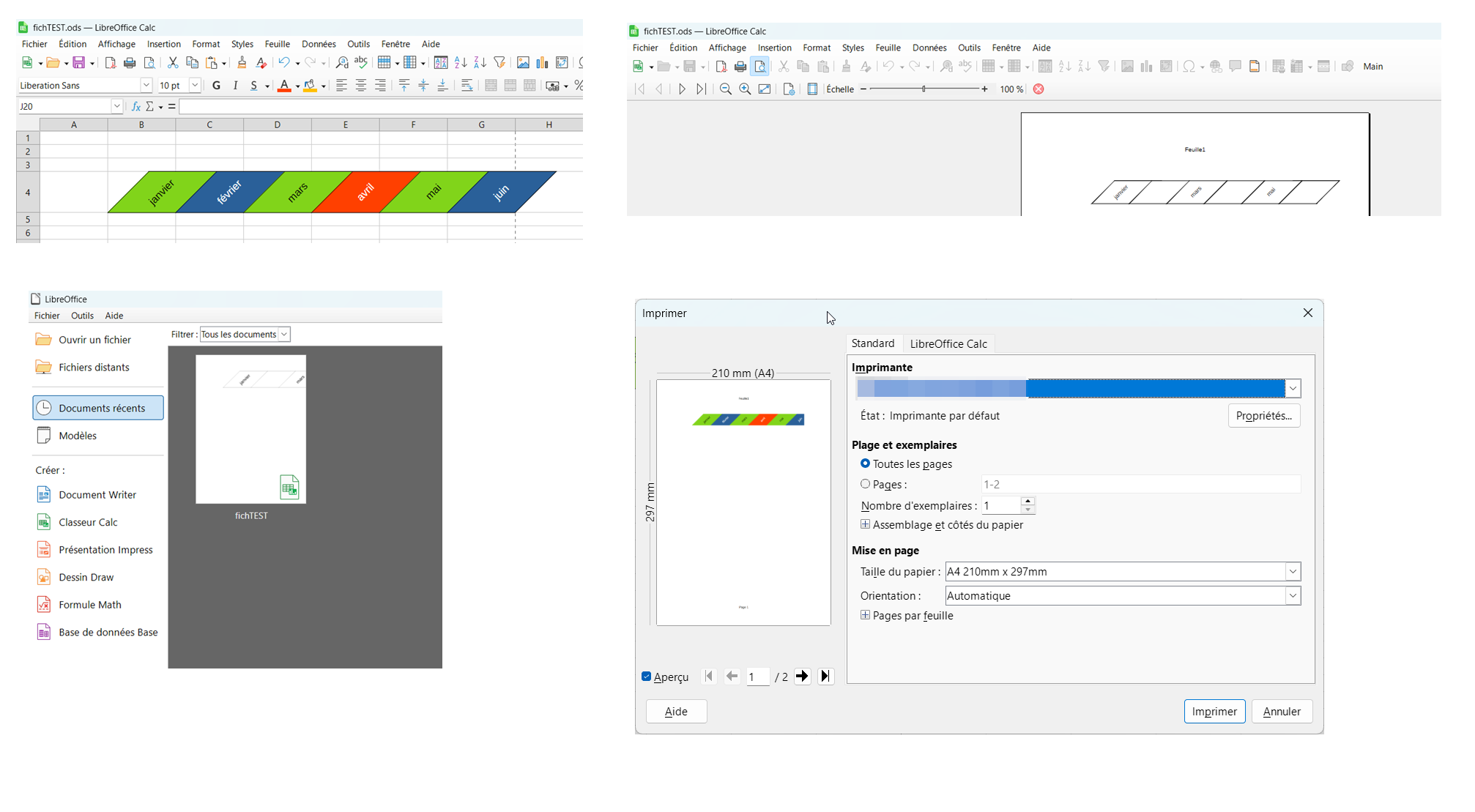

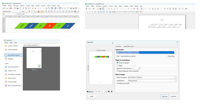

  • L’aperçu avant impression est incorrect.
  • La vignette de document (centre de démarrage) est incorrect.
  • L’aperçu dans la boîte de dialogue Imprimer est correct.
    Il y a aussi tdf#154354 (“Printing a sheet, the filled colour of subsequent cell in the row inherit the filled colour of the first cell after rotating text to a 45 degree angle”), qui pourrait avoir un lien avec vos observations.

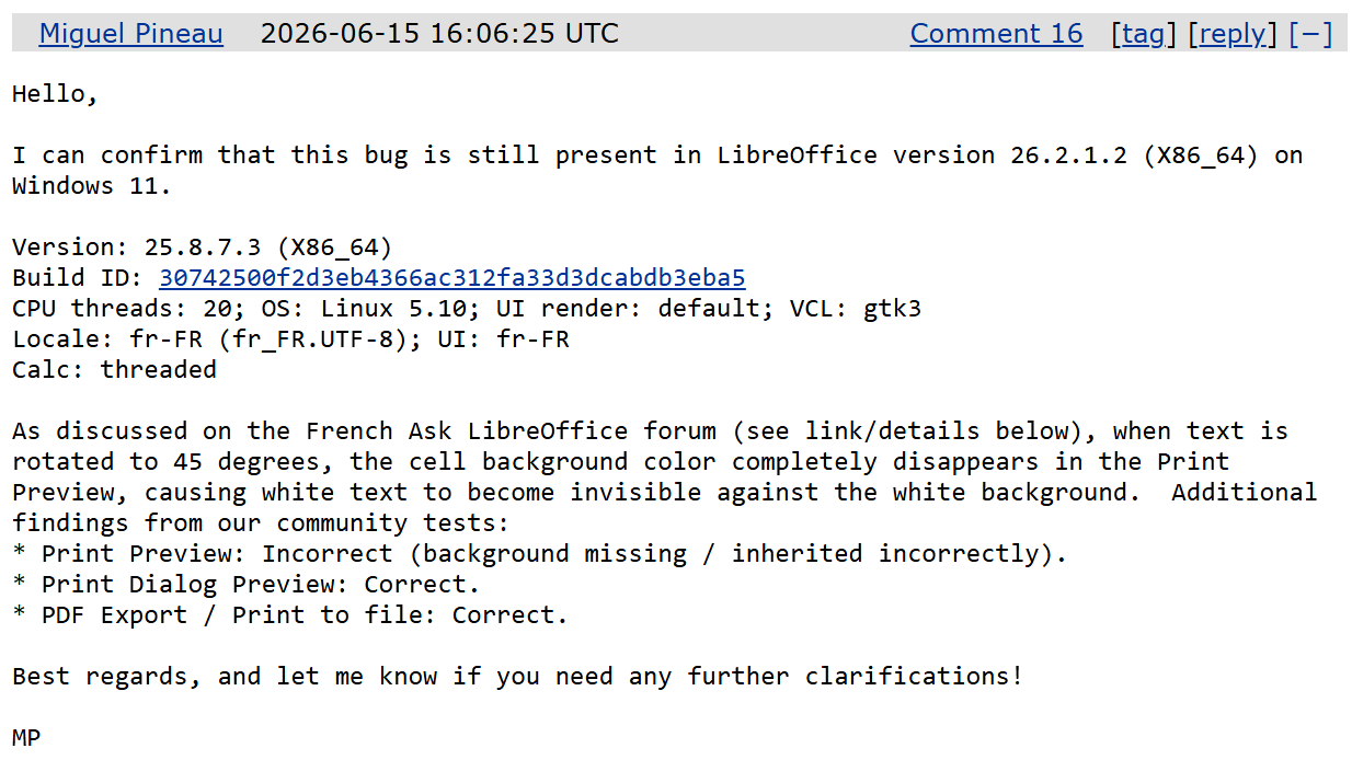

J’ai laissé un commentaire pour confirmer que le bug est encore présent sur la version 26 :slight_smile:
