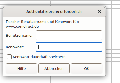

Autentifizierung bei Externer Datenquelle
Über den Link ganz unten Link importiere ich seit Jahren Wertpapierkurse in ein Calc dokument.
Hat Jahre lang ohne Probleme funktioniert. Vor einigen Tagen musste ich ein Master Passwort erstellen was ich gemacht habe.
Seit dem ich das erstellt habe fragt er nach einer Autentifizierung bei dem Link.
Es gibt aber nichts zu authentifizieren bei dem Link. Es ist ein Link zum Teilen mit Freunden. Kann die Page direkt aufrufen im Browser ohne Probleme.
Mit Comdirect dem Dienstleister der Website habe ich Kontakt aufgenommen. Die haben mich auf Libre office verwiesen
https://www.comdirect.de/inf/musterdepot/pmd/freunde.html?portfolio_key=25234325542162712404868221414951382132124123415212021822265635141833032022147274274
Ich glaube nicht, dass das Problem bei LibreOffice liegt.

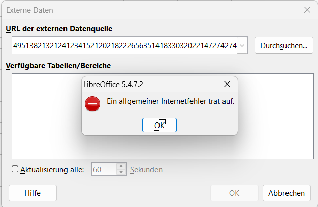

In der Version 5.4.7 kommt folgende Meldung:
2025-05-25 11 16 45

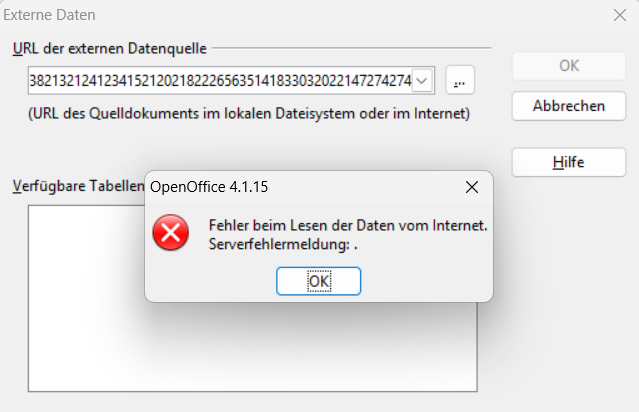

bei Apache OpenOffice kommt:
2025-05-25 11 20 21

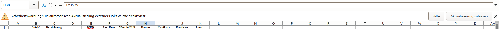

Beim Öffnen muss ich immer die aktualisierung zulassen

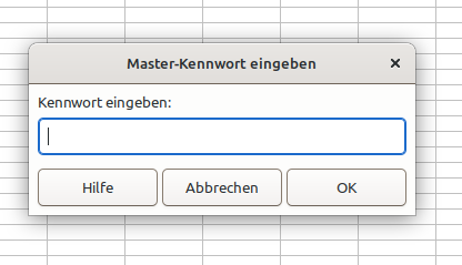

Danach will er das Master passwort
Im Anschluss will er dann die Autenifikation
3

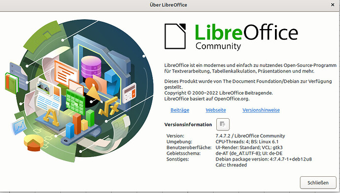

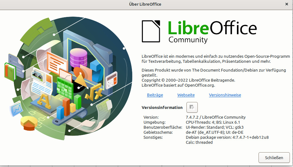

Anbei die Version die ich benutze
Ich habe das gerade einmal getestet: Hinter der URL verbirgt sich für LibreOffice kein Bereich, den es einlesen kann. Versuche ich das, so kommt die Nachfrage nach Benutzername und Passwort. Das kann daran liegen, dass das Ganze mit Javascript läuft.
Bei mir im Browser kommt ja auch zuerst die Abfrage nach den Cookies. Die verschwindet nur, weil ich entsprechende Voreinstellungen über das Tool “Ghostery” da drin habe. Und auch Cookies kann Calc nicht reagieren. Da kennt es vermutlich nur das Hindernis “Nutzername und Passwort”.
