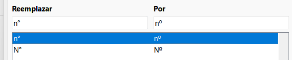

Modifiqué la autocorrección de Nº → a Nº, donde la segunda "o volada " es el U+00BA copiada del mapa de caracteres en vez de la U+00B0 del teclado.
¡Y funcionó!
Saludos y muchas gracias.

Solamente para confirmarlo: ¿Estás utilizando º (U+00ba) o ° (U+00b0, símbolo de grado)? Gracias.
Yo pruebo en la 25.2, y reemplaza nº por n.º, y Nº por N.º.
En la 25.8 ya no, porque edité el archivo de autocorrección (como indico en mi respuesta).

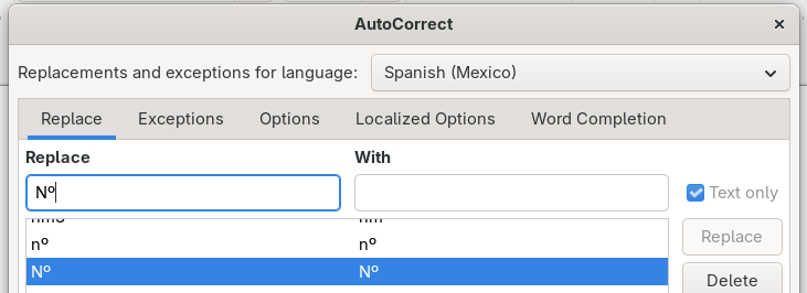

Aunque vaya a Herramientas, Corrección automática, Opciones de corrección automática, ficha Reemplazar, y elimine las parejas n.º y N.º, SIGUE REEMPLAZANDO Y PONIENDO EL MALDITO PUNTO ENTRE LA N Y EL º.
La única forma de arreglarlo, es cargarse toda la tabla de sustituciones, en la ficha Opciones, Utilizar tabla de sustituciones, y desmarcar [E] corrección automática al escribir.

o: modificas la entrada según tus necesidades.

No se busca reemplazar por . Se busca que no se convierta en n.º.
El símbolo de grado (° U+00B0) está presente en la distribución de teclado Latinoamérica (en la misma tecla que | y ¬). En la distribución España está la o volada (º, junto con ª y \).
Si, eso se logra editanto la entrada…
