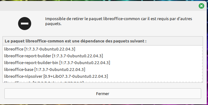

quand je veux désinstaller LO de ma distrib LM, j’ai ce message. Comment désinstaller proprement LO ?
supp LO erreur
il faut aussi désinstaller ces paquets. Désolé, il y a trop longtemps que je n’ai pas utilisé Synaptic mais tu dois avoir la possibilité de supprimer tous les paquets liés, sinon, il faut commencer par ceux là. Quel est le paquet que tu as sélectionné ?
