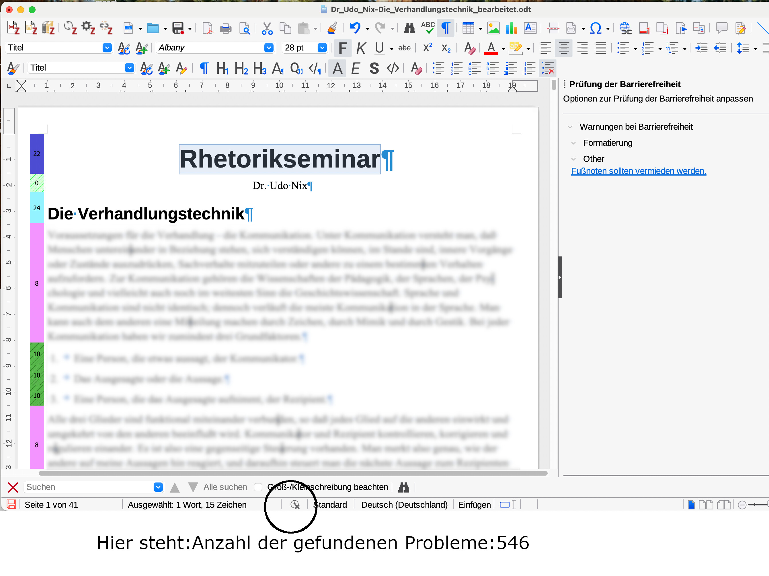

Barrierefreiheit, Anzeige am unteren Rand und in der Seitenleiste. Fehler?
Ich sehe eine Diskrepanz in der Anzeige am unteren Rand und in der Seitenleiste (siehe Bild). Es scheint mir, dass der Zähler am unteren Rand nie zurückgesetzt wird, wenn man die Punkte die am Seitenrand stehen berichtigt hat. Status der Prüfung auf Barrierefreiheit wird beim Einfügen von neuem Text immer weiter erhöht, auch wenn diese Fehler dann verbessert werden.

An und Ausschalten der Automatischen Barrierefreiheit etc bringt keine Änderung des Verhaltens.
Der Screenshot ist nicht hilfreich.
Kannst du die Datei auf 3 Seiten kürzen, so dass das Problem noch nachvollzihbar ist und hier hochladen?
In welchem Dateiformat speicherst du?

Danke für Deine Antwort. Leider verstehe ich Deine Antwort nicht. Wahrscheinlich fiel es mir zu schwer, das Problem anschaulich darzustellen. Entschuldigung. Es geht um LibreOffice Writer, der am unteren Rand das Zeichen für die Barrierefreiheit zeigt, und wenn man mit der Maus darüber fährt einem die Anzahl der gefundenen Probleme anzeigt. Siehe meinen eingezeichneten Kreis in dem Bild. Klickt man dort an zeigt sich in der Seitenleiste die “Prüfung auf Barrierefreiheit” mit den entsprechenden Fehlern, diese kann man anklicken und kommt im Dokument zu dem entsprechenden Fehler, den man dann lösen kann. Hier wurden alle gelöst bis auf einen. In der geöffneten Datei gab es bestimmt nicht mehr als 100 Probleme die gelöst wurden, der Zähler setzt sich nur nicht zurück, auch wenn ersichtlich ist, dass nur ein Fehler noch vorhanden ist. (Siehe meine Bemerkung unter dem Kreis). Sichtbar ist im Bild .odt, aber es ist auch bei Vorlagen .ott (ODF-Textdokument, auch bei ODF-Textdokumentvorlage, andere nicht ausprobiert, sollte aber identisch sein).

Ich habe einmal den folgenden Test gemacht:
Leeres Writer Dokument erstellt.
Dann erschienen bei der Prüfung der Barrierefreiheit 4 Probleme.
Ein Problem war die Absatzvorlage “Verzeichnis” (eine Standardvorlage des Systems), bei der die Sprachangaben fehlten. Das habe ich korrigiert.
Weder auf der Seitenleiste noch in der Anzeige unten im Dokument wurde aber diese Korrektur wahrgenommen. Stand weiter auf “4”.
Erst nach dem Abspeichern, Schließen und Neuaufrufen wurde der Zähler auf 3 zurück gesetzt.
Ich würde da eine Aktualisierung nach der Änderung in der Seitenleiste erwarten.
