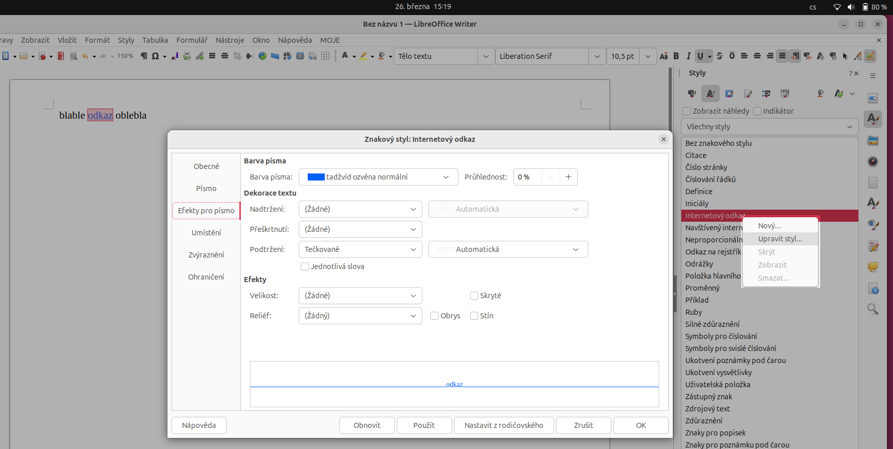

Dotaz z FB: Dobrý den, snažila jsem se nastavit si barvu odkazů v textu přes možnosti, vzhled… povedlo se mi pouze změnit barvu obyčejného textu a pozadí textu - okna, ale u těch odkazů mi to opravdu nešlo. Mám tam nastavenou systémovou - tmavou tému.
Nastavit Znakový Styl Internetový odkaz a Navštívený internetový odkaz.
Stačí pravým tlačítkem kliknout na daný Styl a dát Upravit styl.
Oni se ty odkazy občas nějak šprajcují a někdy na nich nefunguje nastavování jednotlivých vlastností z ikonek v lištách. Takže když nepomůže nastylování, tak by to chtělo nahrát ukázkové ODT.

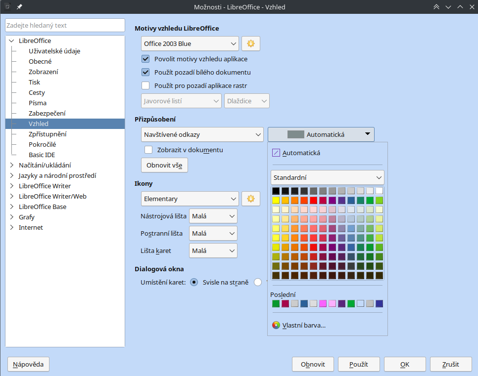

Nastavení barev je v okně Možnosti | Vzhled. Všimněte si checkboxu Zobrazit v dokumentu. Po jeho zaškrtnutí LibreOffice ignoruje, zda byl odkaz navštívený nebo ne.
