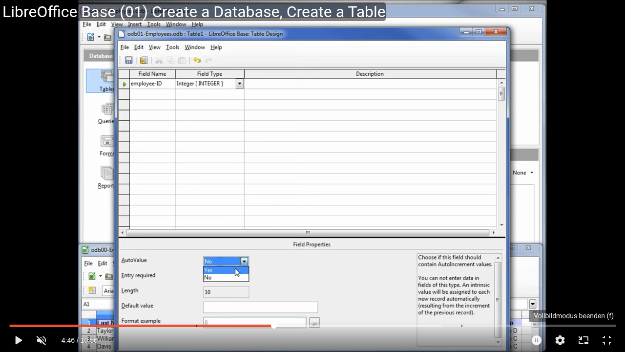

Ich bin neu hier und habe kürzlich Microschrott komplett runtergeschmissen und arbeite nur noch mit dem Pinguin. Ich habe früher mit Access gearbeitet und kenne daher die Struktur einer Datenbank. doch hier blicke ich nicht durch.
Das Thema wurde in diesem Forum bereits diskutiert. Leider steht bei den alten Beiträgen als Datum nur Tag und Monat, so dass ich nicht sehe, aus welchem Jahr sie stammen, also wie alt sie sind. Das Problem könnte ja an der damaligen Version gelegen habe.
Ich habe jedoch genau dasselbe Problem mit den aktuellen Versionen von Linux Mint 22.3 und Libre Office Base Version 24.2.7.2 (X86_64)
Das Schlüsselfeld ist auf INTEGER eingestellt. Ich habe auch schon BIGINT ausprobiert. Obwohl ich den Autowert aktiviert habe, funktioniert dieser nicht. Die Tabelle besteht jedoch auf eine Eingabe…
Erstelle ich jedoch eine Tabelle mit dem Assistenten, wird eine “Beispieltabelle” mit irgendwelchen Feldern erzeugt. Das Schlüsselfeld ist hier als INTEGER formatiert und der Autowert ist deaktiviert. Wenn ich diesen nachträglich aktiviere, funktioniert er in dieser Tabelle. Warum das in einer manuell erzeugten Tabelle nicht funzt, ist nicht ersichtlich. Hat jemand eine Idee oder handelt es sich um einen Bug?
Schon mal herzlichen Dank

Ich habe es nun nach vielen Versuchen doch endlich geschafft, den Autoeintrag zu so zu aktivieren, dass er auch tatsächlich funktioniert. Warum es am Ende doch ging, weiss ich immer noch nicht. Es scheint irgendwie mit der Reihenfolge bei den Einstellungen der Feldeigenschaften zusammenzuhängen.
Ich war mir nicht bewusst, dass es verschiedene Versionen gibt. Ich habe die Base einfach über den Anwendungsverwaltung von Mint installiert. Die anderen Libre Office-Teile wurden ja bereits bei der Installation von Mint installiert. Wie sollte ich es sonst machen?
