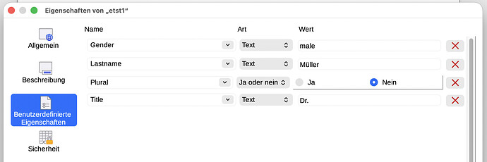

Ich verwende LibreOffice 26.2.2.2 für den Mac und habe folgende Frage. Ich möchte in einem Writer Dokument Eigenschaften verwenden, die ich zuvor unter Datei / Eigenschaften / Benutzerdefinierte Eigenschaften festgelegt habe. Als einfaches Beispiel zu dem, was ich mir vorstelle sind hier die zwei Werte für den Namen und den Genus der Anrede (Herr Müller):
Eigenschaft 1
Name: Nachname, Art: Text, Wert: Müller
Eigenschaft 2
Name: AnredeIstMännlich, Art: Ja oder Nein, Wert Ja

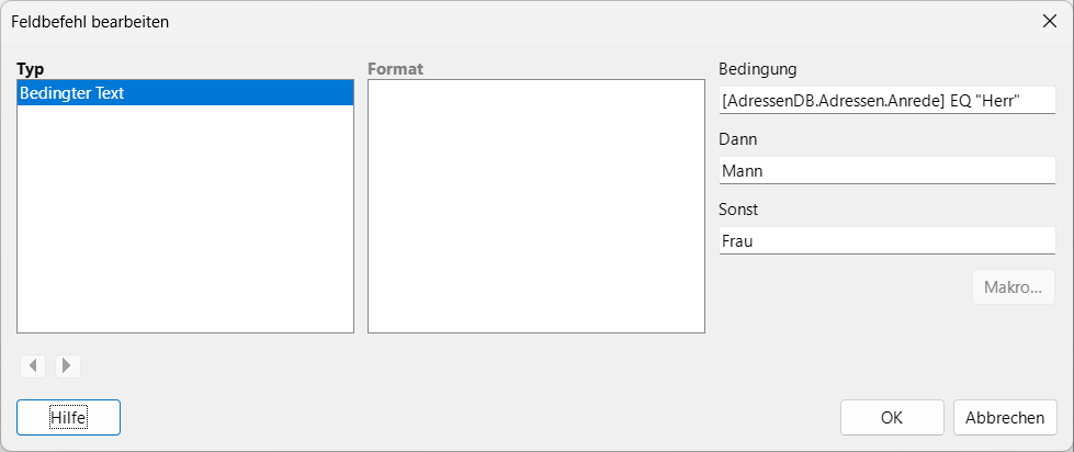

Wenn ich aber nun versuche den boolschen Wert mit einem bedingten Text [Einfügen / Feldbefehl / Weitere Feldbefehle / Funktionen / Bedingter Text] zu verknüpfen, funtioniert das nicht. Ich erhalte immer die Ausgabe aus dem DANN Feld, selbst wenn ich in den Benutzerdefinierten Eigenschaften den Wert für AnredeIstMännlich auf Nein setze.
Die Bedingung habe ich so formuliert
Bedingung: Dokumentinfo:AnredeIstMännlich
Dann: Sehr geehrter Herr
Sonst: Sehr geehrte Frau
In der Feldfunktionsansicht sieht das so aus:
Bedingter Text Dokumentinfo:AnredeIstMännlich Sehr geehrter Herr : Sehr geehrte Frau
Die Ausgabe ist aber immer “Sehr geehrter Herr” und zwar unabhängig davon ob ich den Wert für AnredeIstMännlich auf Ja oder Nein setze.

Ich habe auch schon versucht, den Wert einer Benutzerdefinierten Eigenschaft einer Variablen zuzuweisen. Das hat so:
Variable setzen varGender = Dokumentinfo:Gender
leider nicht geklappt. Es wurde der Variablen dabei lediglich der Begriff “Dokumentinfo:Gender” als Text zugewiesen. Einen Versuch war’s wert :wink:

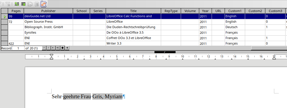

Ich verwende für diese Problematik Serienbrief-Felder, die mit den Spalten einer Datenbanktabelle (z.B. Adressliste) verbunden sind.
  1. Öffne das angehängte Dokument.
  2. Öffne das Datenquellenfenster (Strg+Umschalt+F4) und wähle links “Bibliography”>Tabelle “biblio”.
  3. Finde die leere Spalte “Custom3” und trage abwechselnd ein paar Einsen dort ein.
  4. Markiere einen dieser Einträge, indem Du den grauen Zeilenkopf klickst.
  5. Klicke auf der Symbolleiste über dem Datenquellenfenster die Schaltfläche “Daten in Felder”.
Die Anrede ist “Sehr geehrter Herr” wenn “Custom3” 1 ist und andernfalls “Sehr geehrte Frau”
ask134580.odt (11.1 KB)
Die “Bibliography” ergibt vom Inhalt her keinen Sinn. Das ist aber auch komplett egal, wenn es nur um die Demonstration der Datenbankfelder geht.
