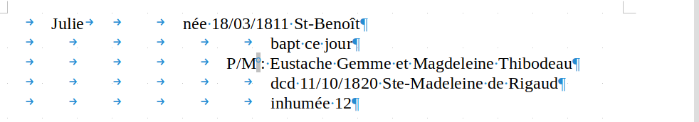

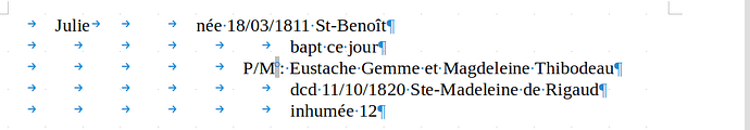

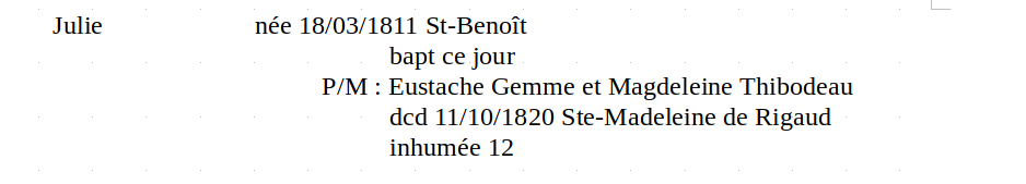

et vous souhaitez obtenir ceci
Pour ce faire, j’ai tapé 6 fois sur la touche tabulation, jusqu’à obtenir l’alignement souhaité.
Il faut bien sûr taper autant de fois que nécessaire sur une nouvelle ligne.
Votre document s’affichera ainsi
Pour afficher les marques de formatage “invisibles”, soit par le clavier ctrl + la touche F10, soit en cliquant dans la barre d’outils sur l’icône en forme de P inversé

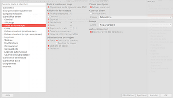

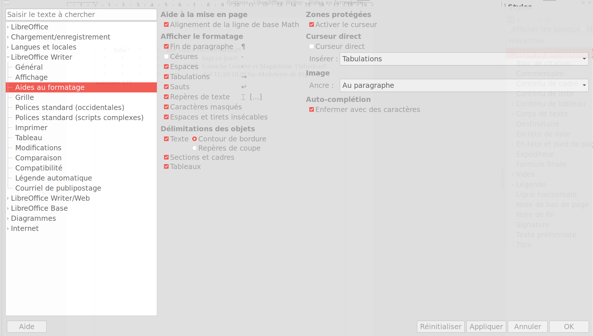

Important
Dans les options de LibreOffice, sous la rubrique Writer (colonne de gauche), pensez à décocher la case Curseur direct.
libo_curseurdirect

Merci lucibo on approche de ce que je veux… mais ou est l’option de LibreOffice sous la rubrique Writer que je ne trouve pas ? Vous dites colonne de gauche ?. Je sais que si je fais après le mot «dcd» un clic avec la flêche qui descent vers le bas, mon curseur vas directement sous le mot dcd et c’est ce que je veux mais je veux le faire en cliquant sur enter comme j’ai l’habitude de faire depuis plus de 30 ans…
Merci de votre patience, mais dites-moi ou est ce mot Writer… svp
Je viens de découvrir ce mot «curseur» il est dans la 2 ième colonne sous la ribrique sous mot «Édition» et l’avant dernier mot sous «Mode curseur direct» mais je clic dessus et rien n’arrive ??
Es-ce normal ? Et rien ne change dans mon paragraphe…
si vous avez décoché la case, il est normal que rien de particulier se produise, puisqu’une fonction a été désactivée.
Pour aligner inhumée 12 sous dcd, je vous ai proposé de taper sur la touche tabulation de votre clavier jusqu’à obtenir l’alignement souhaité.
J’ignore comment cela se passait sur votre PC juste en créant un nouveau paragraphe. On ne peut pas reconstituer le fonctionnement et les gestes à distance.
Voici comment se présente la boîte de dialogue des options LibreOffice sur mon système Linux. Elle est assez proche avec les autres systèmes Mac OS et Windows.
