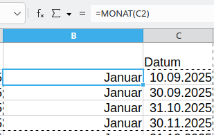

In Calc wird der Monat falsch berechnet. Nachfolgend Kopie aus Tabelle (im Feld Monat steht die Formel =Monat(Zellbezug)
|Januar|10.09.2025|
|Januar|30.09.2025|
|Januar|31.10.2025|
|Januar|30.11.2025|
Kann mir jemand weiterhelfen?
Danke

Alles korrekt.
Monat gibt die Zahl des Monats zurück, wären auf dem Screenshot 9, 10 und 11.
Mit dem Datumsformat “MMMM” liegen diese Zahlen nun mal im Januar.

Also vergiss die Funktion Monat, gib ein =C2 und dir wird der richtige Monatsname angezeigt.
Dann bleibt es eine Zahl. Um nur den Monatsnahmen zu sehen, muss man dann noch das entsprechende Zahlenformat benutzen.
Wenn du den Monatsnamen als Text haben möchtest, musst du den Datumswert tatsächlich umwandeln. Das wäre dann =TEXT(C1;"MMMM")
Das entsprechende Zahlenformat hat @BJK ja schon in Spalte B.
@PKG, stimmt. Die rechtsbündige Ausrichtung ist mir erst gar nicht aufgefallen.
Herzlichen Dank an Alle, da hatte ich wohl die falsche Logik im Kopf und zu kompliziert gedacht :sleeping:
