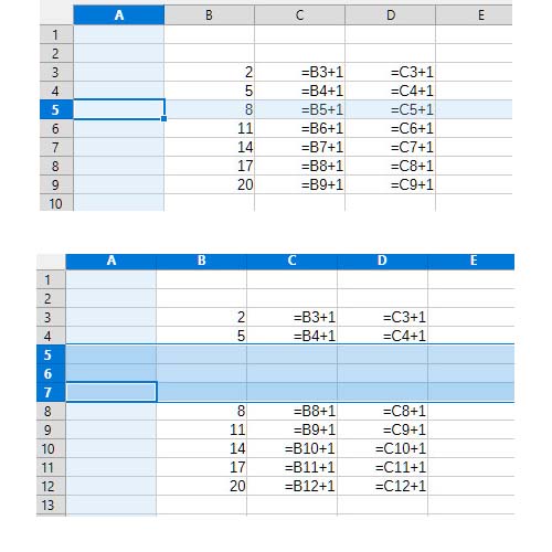

Wenn ich innerhalb einer Tabelle eine oder mehrere Zeilen einfüge, dann werden die definierten Formeln nicht in diese neuen Zeilen übernommen / angepasst. In den Einstellungen konnte ich keinen Parameter finden
Ich füge zwei Bilder hinzu. Im ersten ist die Ausgangstabelle zu erkennen. Ich habe die definierten Formeln anzeigen lassen. Im zweiten Bild wurden einige Zeilen eingefügt und es sind keine übernommenen Formeln zu sehen.

Im Berufsleben (schon einige Zeit her) habe ich mit Excel arbeiten müssen. Excel hat es tatsächlich so gemacht, dass beim Einfügen von Zeilen die Formeln in die neuen Zeilen übernommen wurden. Das zweite meiner Beispielbilder hätte dann in den Zellen C5 - D7 nach dem Einfügen Formeln stehen gehabt. Wenigstens sind die Formeln in den Zeilen 8-12 angepasst worden.
