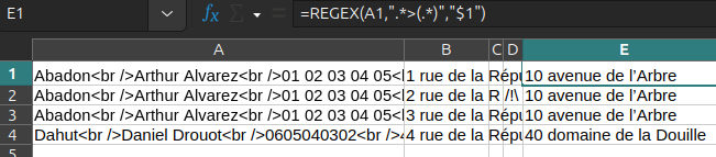

voir Fonction REGEX
Pour simplifier, on cherche juste ce qui vient après le dernier >
donc :
=REGEX(A1,".*>(.*)","$1")
Par extension, en utilisant ce qui vient avant le dernier >
=REGEX(A1,"(.*>).*","$1")&B1

Bonjour Canard, le forum
En complément de la formule donnée par fpy, pensez à remplacer les virgules par des points virgule si votre version de LibreOffice est paramétrée en français
ce qui donne : =REGEX(A1;"(.*>).*";"$1")&B1
