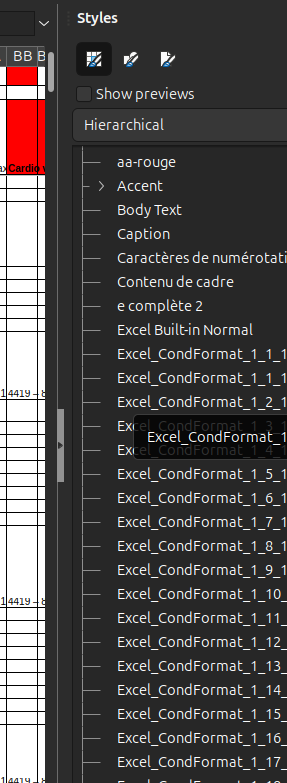

il faudrait nettoyer tous les vieux styles, issus de conversions précédentes …
et vraiment utiliser des styles plutot que du formatage direct.

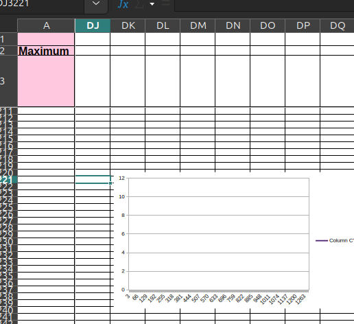

et par curiosité, c’est quoi ce graphique ?
J’ai enlevé tous les vieux styles (Excel_cond etc) mais sans résultat.
J’ai essayé de retrouver le graphique qui pique ta curiosité, mais je n’ai pas réussi à le trouver.

Annotations = 2299
Graphiques = 400
Tout cela est-il vraiment nécessaire ?
En fait, les styles de cellules, Formats conditionnels et Annotations, c’est nécessaire ou du moins bien pratique.
Mais je ne vois pas comment j’ai 400 graphiques, ni ou les trouver ou les supprimer.
J’ai également beaucoup d’images sans savoir d’où elles viennent. Je ne sais pas, non plus, comment les éditer et les supprimer si elles ne sont pas nécessaire.

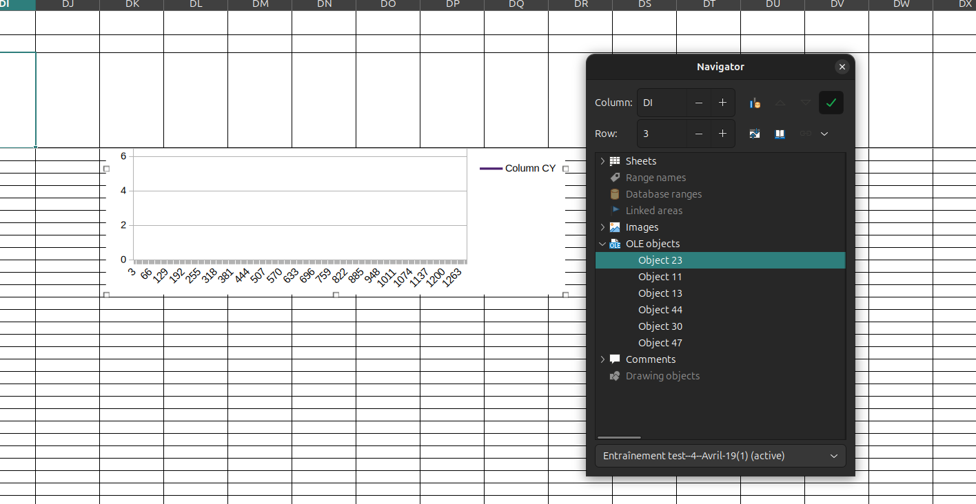

Acione o Navegador com F5 terá a relação de todos as figuras (graficos), clique duplo para ir nele e use Delete para eliminar.
Activez le navigateur avec F5 pour afficher une liste de toutes les figures (graphiques), double-cliquez pour y accéder et utilisez Supprimer pour la supprimer.
Avec F5, J’ai un écran qui affiche
+feuilles
nom de plage
Plage de base de données
Plage liées
+images
+Objets OLE
+commentaires
Objets de dessin
Je n’ai pas “graphiques”
Si j’ouvre “Images” jai une liste de nom d’images. Image205, Images 206, etc
En cliquant côté droit, j’ai Mode glisser et Affichage. Je ne peux pas éditer d’images.
Ok, desculpa, gráficos aparecem como Objectos OLE, e imagens as únicas existentes são: image 2, 7, 9 e 11 as demais deve ser resíduos vindas de exportação do arquivo.
D’accord, désolé, les graphiques apparaissent comme des objets OLE, et les seules images qui existent sont : les images 2, 7, 9 et 11 ; les autres doivent être des restes de l’exportation du fichier.
