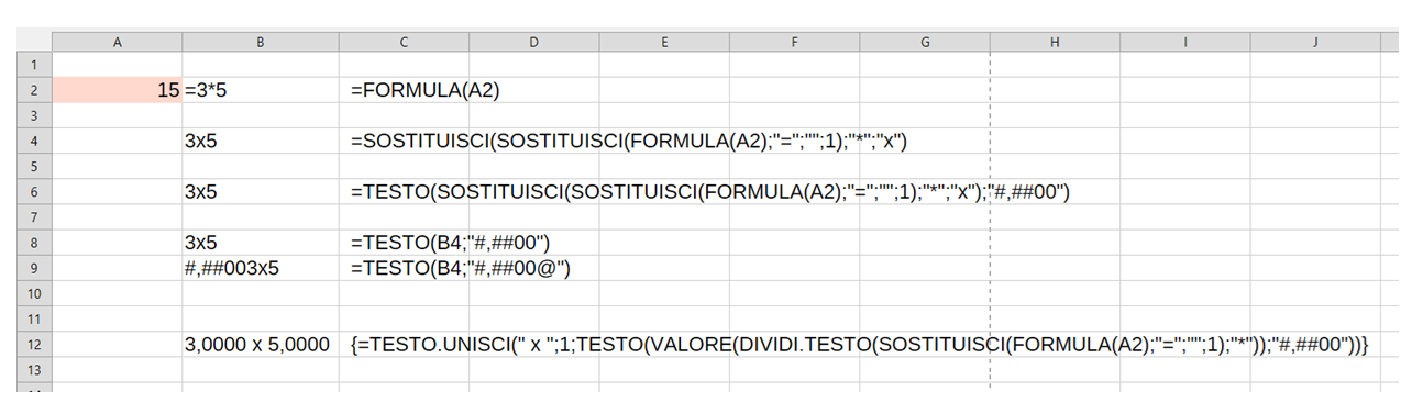

Le soluzioni funzionano correttamente, ma resta un elemento che credo sia difficile da aggirare: nella cella di calcolo scrivo “3,00 x 5,00” e nella cella di inserimento della formula viene restituito “3 x 5”, in quanto vengono rimossi gli zeri dopo la virgola. Ho provato a scrivere la formula nidificata in una formula TESTO con la relativa impostazione del formato, ma non cambia…
=TESTO(SOSTITUISCI(SOSTITUISCI(FORMULA(C5);"=";"";1);"*";“x”);"#,##00")
la formula non restituisce errori, quindi probabilmente non è applicabile, anche se corretta a livello di sintassi

Vedi il file allegato. file132265.ods (18.3 KB)
Forse stai cercando una formula simile a quella nella cella B12.
(Nota: questa è una formula di matrice. La funzione DIVIDI.TESTO è disponibile dalla versione 25.8).
