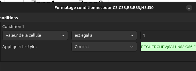

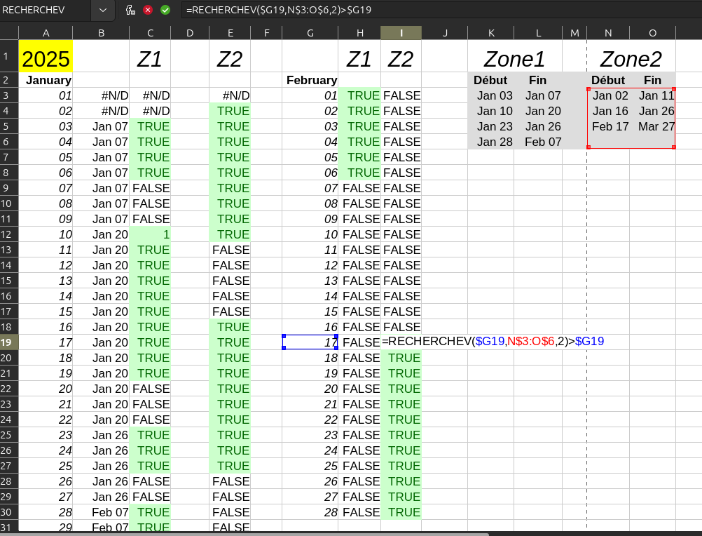

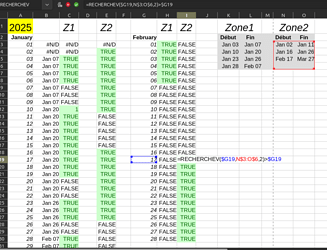

petit exemple à vertu pédagogique pour 2 mois, 2 zones et quelques périodes par zone :
à base de
pour finaliser, il faudra définir des styles distincts par zone, au lieu du style commun :
cal.ods (26.5 KB)
