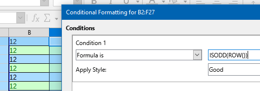

Melhor é usar formatação condicional, com fórmula e as funções ÉPAR (ou ÉÍMPAR) e LINHA: ÉPAR(LINHA()).

Selecione a área desejada e utiliza formatação condicional.
Se necessário ampliar área, só copiar e colar.
