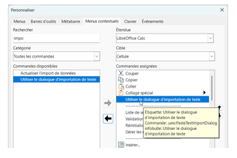

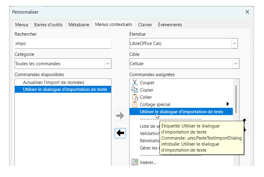

Cf. Comment coller du texte dans plusieurs colonnes ? :
Si le texte copié ne contient qu’une seule ligne, le collage du texte ne fait pas appel à la boite de dialogue d’import de texte.
Pour simplifier la procédure, on peut par exemple ajouter la commande .uno:PasteTextImportDialog au menu contextuel.
