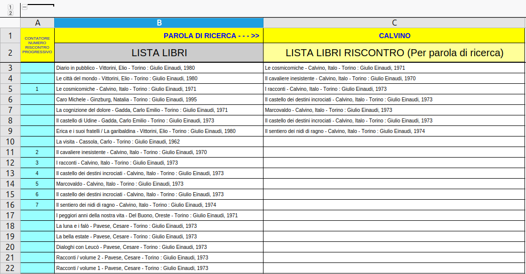

Salve, sto lavorando su un foglio di Libreoffice Calc che contiene, in una sola colonna, gli estremi di ogni libro. I libri (quindi le righe) sono parecchie migliaia.
La mia domanda è:
come posso fare affinchè in un’altra colonna mi compaiano solo i libri che rispondono ad una certa caratteristica, ad esempio un certo autore, e in sequenza senza righe di errore (#VALORE) frapposte? Sarebbe la stessa funzione che svolge il comando “cerca”, solo che in quel modo non ho trovato come trascriverli.
Grazie in anticipo per i consigli.
esempio.ods (39.4 KB)
Test - Lista libri di riscontro per parola di ricerca.ods (16.0 KB)

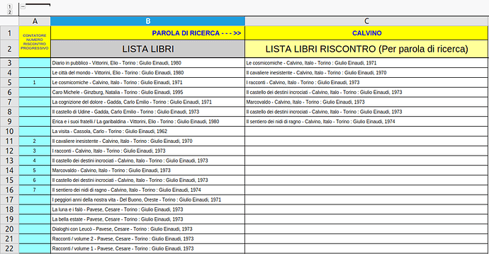

@Lucky63
=SE(SE.ERRORE(RICERCA(C$1;$B3);0)>0;MAX($A$2:$A2)+1;"")
Una formula leggermente più breve:
=SE(VAL.NUMERO(RICERCA(C$1;$B3));MAX($A$2:$A2)+1;"")
