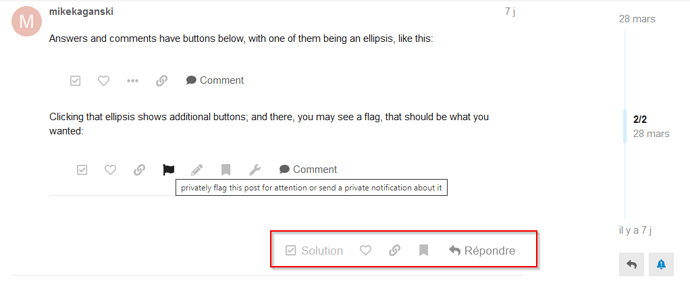

Je suis d’accord. Mais je n’ai pas trouvé comment mettre [Résolu] dans le titre de mon post. Il devrait y avoir un petit crayon en haut a droite d’apres ce que j’ai lu, mais je ne le vois pas dans mon post.
Où avez-vous lu qu’il fallait mettre [Résolu] ?
Vous devez indiquer le message solutionnant votre problème :
