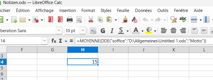

Je souhaiterais ensuite faire des calculs sur cette plage liée et utiliser des références dans mes fonctions, par exemple =AVERAGE(T_livres[prix_livres]). Est-ce qu’il existe une telle possibilité. ?
(Après essais, je constate que l’on ne peux pas faire référence directement aux plages liées dans les formules)
Merci par avance
Sylvain
DDE_Fonction
