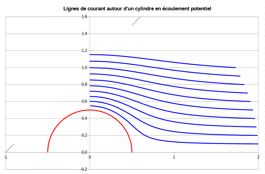

Pour ma première utilisation de Calc (puisqu’Excel s’est planté très profondément), je me suis mis en demeure de dessiner les lignes de courant (autant dire la trajectoire des particules de fluide) autour d’une section de cylindre dans un écoulement de fluide parfait (c.-à-d. un fluide sans viscosité).

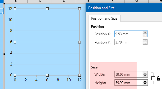

Sélectionnez le mur du graphique, choisissez le menu Format - Position et taille (F4), et définissez la même taille pour Largeur et Hauteur.

Merci beaucoup LeroyG ! Nous progressons. Je note au passage que mon Calc appelle ce que tu appelle “le mur du graphique” “la paroi du diagramme” ou “la zone du diagramme”. En fait c’est toi qui a raison (“mur” est plus poétique et donc plus facilement mémorisable), mais, comme toujours en informatique, il faut s’en tenir au choix qui ont été fait par les concepteurs du logiciel ; perso, je dis souvent qu’en informatique les mots n’ont pas de sens très précis, ce qui incite à utiliser les mots choisis par les concepteurs (ne serait-ce que pour chercher ces mots dans le “Mode d’emploi”.
Donc on progresse ! J’ai obtenu (après sélection non pas de la zone du diagramme mais du diagramme (lui-même) que le rapport H/L de ce diagramme fasse 1,8/3 = 0,6 (voir l’image jointe). Le problème c’est que, même si “Conserver le ratio” est coché, on peut toujours modifier la taille du diagramme proprement dit (par erreur) alors que (et c’est positif) la taille de la zone du diagramme, elle, ne peut plus être modifiée.

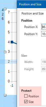

Merci, cher LeroyG ! Je viens de trouver la façon de protéger la taille de la zone de diagramme (mais pas la taille du diagramme lui-même) : il faut d’abord obtenir l’ancre dans le coin supérieur de la zone de diagramme, puis par clic gauche sur la souris, choisir Position et Taille (de la “zone de diagramme”, je pense, mais cela gagnerait à être écrit dans le titre de cette fenêtre).
On est alors à même de cocher “Protéger”, “taille”.
Là des panneaux “sens interdit” apparaissent lorsque l’on effleure les poignée de cette “zone du graphique”. Mais, si l’on clique sur le diagramme, on peut toujours en modifier la taille.
Par contre, si l’on fait F4 quand le diagramme a ses poignées, les coches “Protéger”, “Position” et Taille" sont grisées, donc indisponibles…
