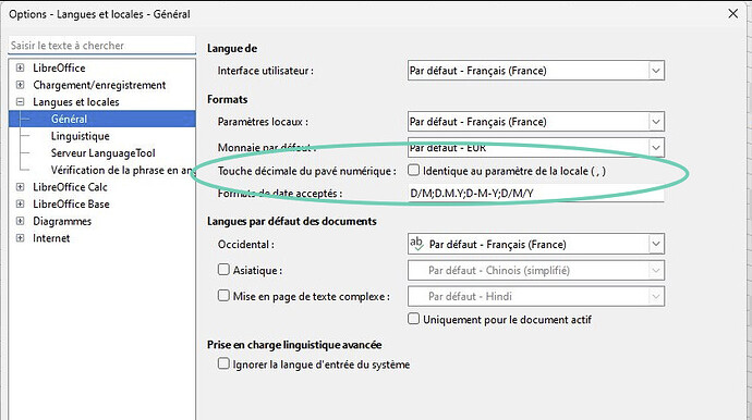

Comment obtenir un point au lieu d'une virgule avec le clavier numérique?
Sur toutes les applications, je peux obtenir un point en appuyant sur la touche “Point”, en bas et à droite du clavier numérique. Avec Libre Office Writer j’obtiens une virgule.
Merci de votre aide pour retrouver la solution que j’ai perdue.

Décocher OutilsOptionsParamètres linguistiquesLangueIdentique au paramètre de la locale
Nota: ce paramètre concerne tous les modules

Cela ne fonctionne pas pour moi, la configuration n’est pas la même. Sous “Paramètres linguistiques”, il n’y a que l’option “Vérification de la langue en anglais”.
Je débute avec ce logiciel.
Cordialement.
La réponse de pys date de 2019 et est valable jusqu’à la version 7.6.x incluse.
Depuis la version 24.2 on voit « Langues et locales » au lieu de « Paramètres linguistiques »
(comme dans votre capture d’écran).
Alors,
Décocher OutilsOptions Langues et localesGénéralIdentique au paramètre de la locale
