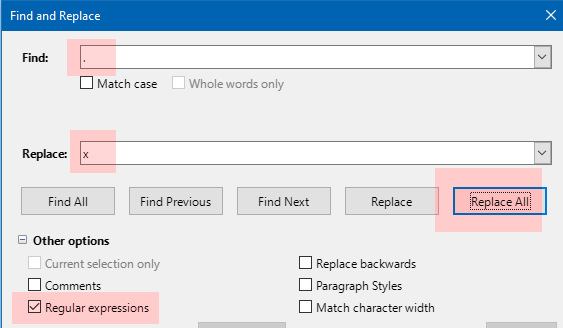

  • Enregistrer une copie du chapitre sous un autre nom de fichier
  • Rechercher « \S » et Remplacer tous par « x » à l’aide de [x] Expression régulière
  • Partager l’exemple anonymisé
    en :
  • Save a copy of a chapter with another file name
  • Find “\S” & Replace All with “x” with [x] Regular expression
  • Share the anonimyzed sample
    EDIT:
    Ne pas remplacer les espaces.
    en :
    To not replace spaces.
