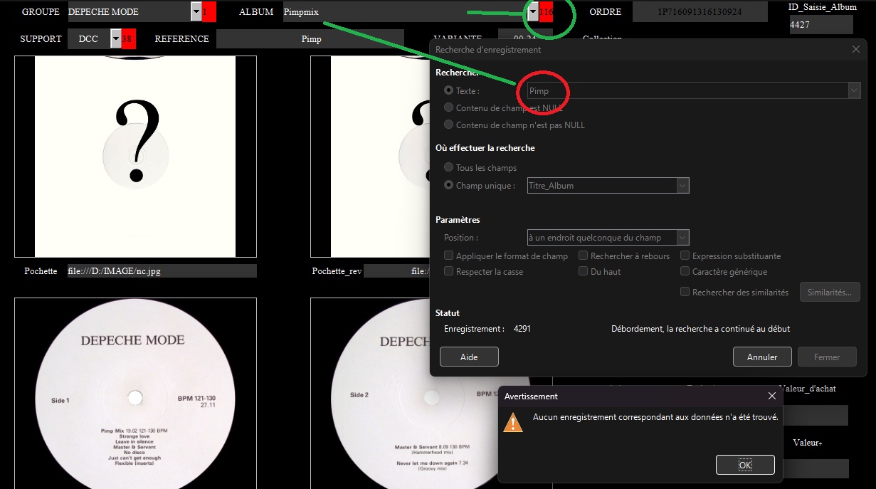

Bonjour, je rencontre un problème avec l’icône recherche (loupe). (voir pièce jointe)
Dans ma base comprenant environ 5530 enregistrements, je voulais rechercher le mot “pimp” dans le champ [Album] mais il n’a rien trouvé, alors que ce nom existe bien. J’ai essayé avec les étoiles (pimp), idem. J’ai même affiché l’enregistrement que je cherche, toujours rien.
Pour info, le champ album est la liaison du champ numérique de la table “Nom_Album” dans laquelle on y trouve dans cette table:
-[ID_Album] ;valeur numérique que l’on retrouve dans le formulaire à droite (en rouge) du champ “ALBUM”.
-[Nom_ALBUM] ; nom associé à l’ID que l’on retrouve dans le formulaire sous le champ “ALBUM”
Par contre quand je vais dans la table “Nom_Album”, la recherche fonctionne.
Autre remarque; comparé à ACCESS la recherche dure longtemps, environ 25 secondes si le texte recherché se trouve vers la fin, alors que sur ACCESS la recherche est presque instantanée

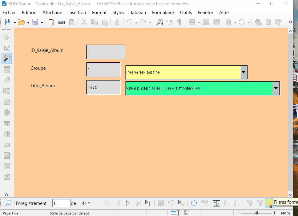

voici une solution qui passe uniquement par les icônes Filtre formulaire de l’application.
Avec méthode, il est possible de retrouver les données en ayant comme porte d’entrée la table Saisie_album.
Le nouveau formulaire Fm_Saisie_album avec simplement les champs Groupe et Titre_album vous donnent la méthode.

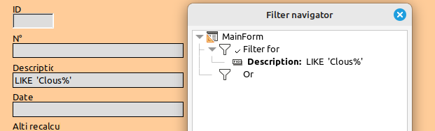

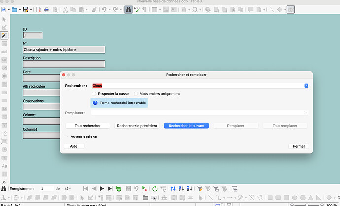

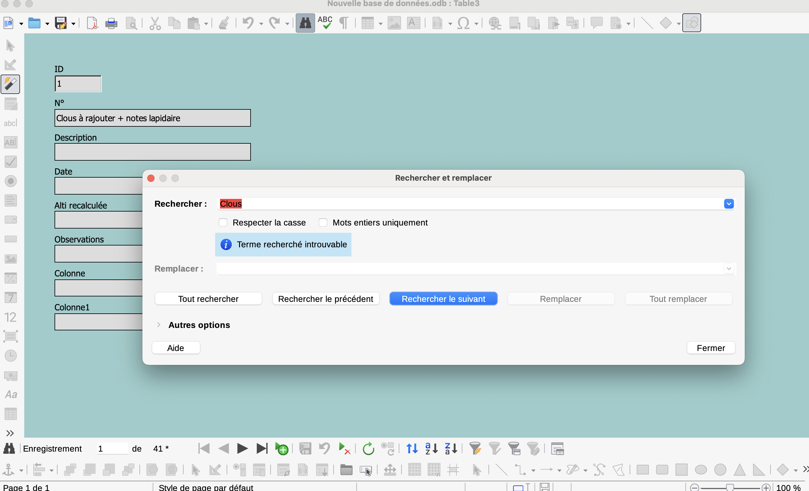

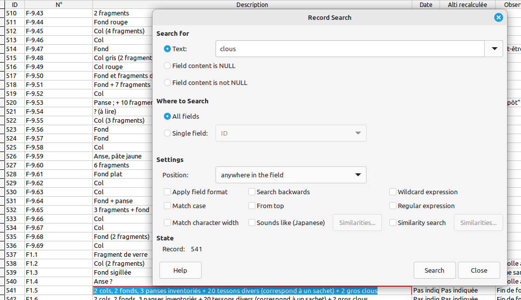

Désolée je ne vais pas vous aider, c’était juste pour dire que je rencontre le même problème que vous. J’ai l’impression que la loupe a été remplacée par des jumelles dans la dernière version de la base, mais c’est pareil : je recherche un terme que je vois exister, et il ne le trouve pas avec la fonction “Rechercher et remplacer” (jumelles du haut). En revanche, cela fonctionne avec “Recherche d’enregistrements” (jumelles en bas à gauche). Avec les filtres, je n’arrive à trouver que l’expression exacte (ex : “Clous”), et pas les expressions qui contiennent le mot (ex : “Clous de charpentier”).

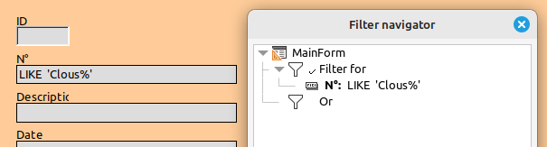

Bsr, un extrait du fichier pour une ou plusieurs solutions possibles ?
Mais il n’y a qu’un seul enregistrement avec « Clous […] », n’est-ce pas ?

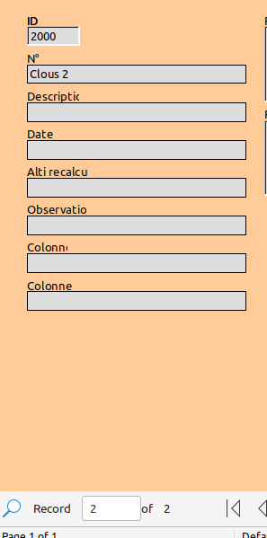

UPDATE "Table3"
SET "N°" = 'Clous 2'
WHERE "ID" = 2000
SetFilter

Nouvelle base de données.odb (97.1 KB)

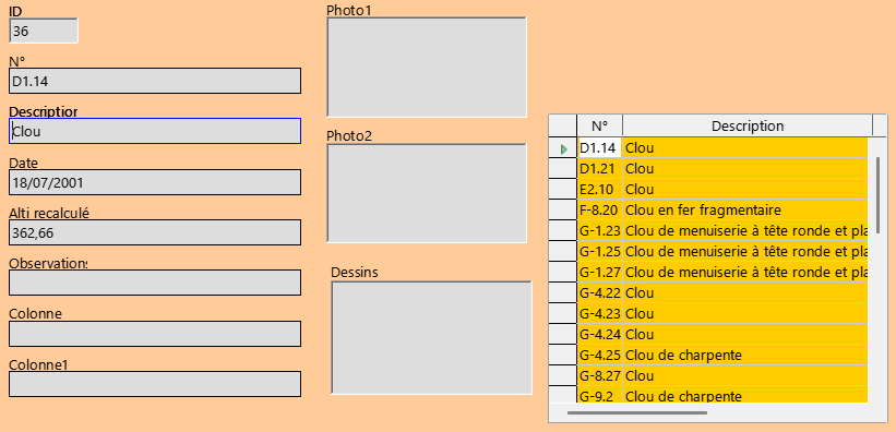

Dans le champ N°, il n’y a que cette occurrence (les premières fiches sont un peu spéciales) ; c’est dans le champ “Description” qu’il faudrait faire le test.

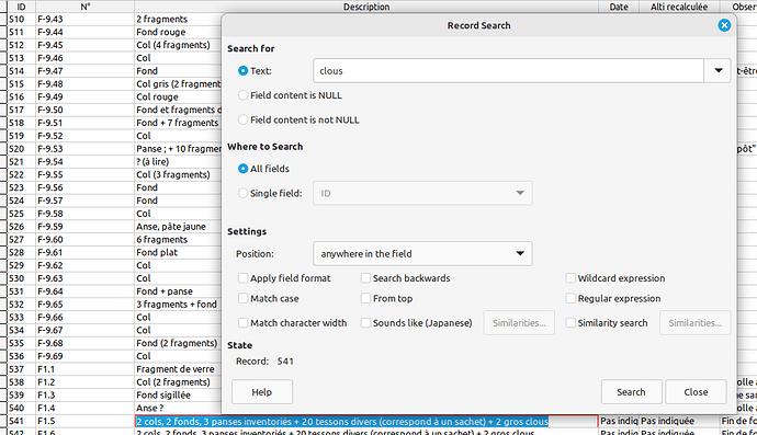

Et pourquoi la recherche (“Chercher et remplacer”) ne renvoie aucun résultat quand on cherche un mot alors qu’on sait qu’il existe ?

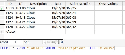

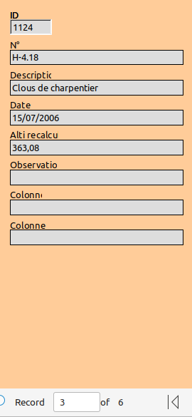

QueryClous
UPDATE "Table3"
SET "Description" = 'Clous de charpentier'
WHERE "ID" = 1124
SetFilter
Bsr, CRDF a été plus rapide que moi!
Natalie.odb (96.2 KB)
Crois que ne fonctionne qu’avec la fenêtre Tables :thinking:
