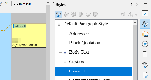

Vous devez modifier la langue du style de paragraphe Commentaire.
en :
You must edit the language for the Comment paragraph style.

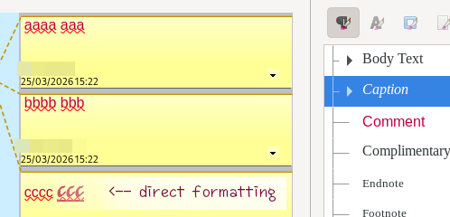

Vous modifiez le style du paragraphe « Commentaire », et tous les commentaires (qui ne bénéficient pas d’une mise en forme directe, comme le dernier « ccc ») recevront les options de style.
Si cela ne fonctionne pas, veuillez partager un fichier d’exemple réduit pour que je puisse tester. Merci.
en :
You change the style of paragraph “Comment”, and all comments (that has not got direct formatting, like the last “ccc”) will get the style options.
If that don’t work, share a reduced sample file to test. Thanks.

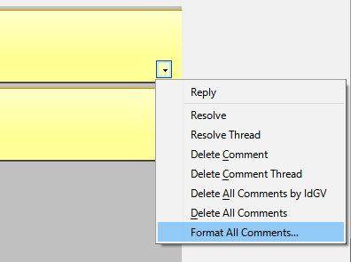

Test avec le Format tous les commentaires.
en :
Test with Format All Comments.
