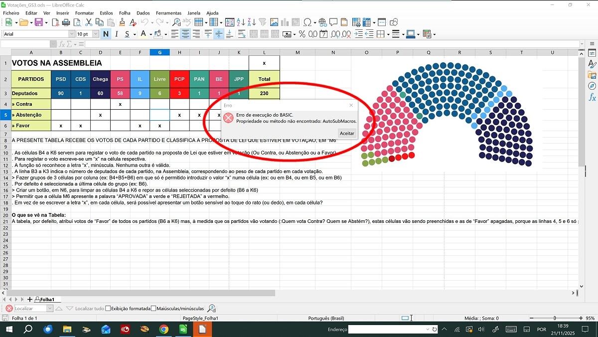

Quando abri a planilha, a votação não apresentava os votos dos Partidos na sua forma padrão, todos em baixo. Estavam dispersos e eu tive de carregar no botão “Limpar”. Aí estoirou!
Apenas fiz isso, carreguei em “Limpar”. Devia ter feito outra coisa? Para começar o “jogo” os votos têm de estar todos “A Favor”.

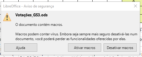

@Quaresma, na abertura do arquivo, mostrou este box:
vvv
Clique em Ativar macros
E em Ferramentas / Opções / LibreOffice / Segurança
Clique em Segurança de macros e selecione Média, OK, OK
Lamento, mas não. A caixa para activar as macros não apareceu… aliás, se apareceu a caixa de erro é porque as macros estavam activadas e o LO, ao correr a macro, encontrou um erro de execução. Parece-me assim, mas quem sou eu?

Ola @Quaresma , algo involuntário aconteceu, entre no editor de macros, nas macros GoToAdd e Execute, apareceu uma linha com esta informação AutoSubMacros, apague estas linhas… não sei do que se trata, apareceu para min também.

Caro @schiavinatto, conforme indicado, já apaguei as linhas 239 e 251 (AddSubMacros) e, agora, a sua macro corre perfeitamente e, como o meu display é touchscreen já posso introduzir as votações com o dedo - fantástico!
