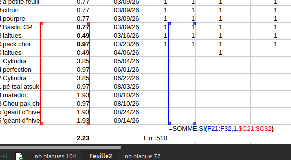

Voila deux des formules que j’ai essayé :
dans la feuille “nb plaque 104” :
=SOMME.SI(J2:J31;<K2:K31;I2:I31) = err510 et je ne comprends pas où une variable est manquante
dans la feuille 2, où j’ai mis les dates de début en colonne et les dates fin en ligne et utilisé un SI (date début< date fin;1;0) pour chaque intersection et en dessous de chaque colonne :
=SOMME.SI(F3:F32;1;$C$3:$C$32). mais je n’obtiens pas un résultat cohérent avec la réalité. (j’ai fait le calcul à la main…)
J’imagine que SOMME.SI doit permettre de faire le travail directement mais je ne m’en sort pas…

Ça y est je pense avoir réussi, après quelques nœuds au cerveau…
test.ods (29.6 KB)
J’ai trié dans l’ordre croissant les dates de plantation de la 3ème ligne (feuille 2) et ajouté une ligne au dessus avec la quantité qui est donc “libérée” à cette date. Et en bas du tableau :
=SOMME.SI(D4:D33;1;$B$4:$B$33)-SOMME($D$2:D2)
De cette manière je soustrais la quantité libérée en fonction de la date de la colonne dans laquelle je calcule. Cela correspond à ce que j’avais obtenu en faisant le calcul à la main… vous me direz : ça ne veut pas forcement dire que c’est juste !
