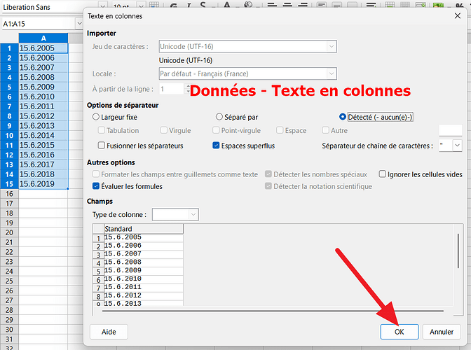

pour que Données > Texte en colonnes fonctionne il faut bien penser à sélectionner la colonne à convertir, d’abord dans la feuille, puis aussi dans la boîte de dialogue.

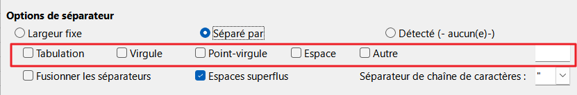

Tu dois désélectionner toutes les options de séparation.
Désolé, mais il faut choisir au moins un option de séparation entre “largeur fixe”, “séparé par”, et “détecté”. On ne peut pas les désactiver toutes.
Et toutes les données des colonnes du tableau se retrouvent concaténées dans une même colonne, séparées par des points-virgules.
