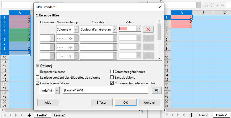

Bonjour à toutes et à tous,
J’ai un tableur contenant plusieurs feuilles.
Dans la première feuille se trouve tout un tas de données qui sont triés par un code couleur.
J’aimerais que dans les onglets qui suivent les données que j’ai surlignés soient regroupés par les couleurs (ex feuillet 2 = lignes en jaune, feuillet 3 lignes en rouge, etc)
J’ai regardé un petit peu, mais je n’ai pas trouvé comment automatiser ça, est-ce que quelqu’un peut m’aider s’il vous plaît ?
