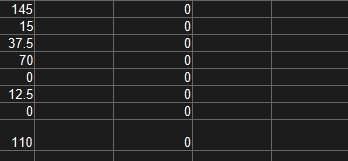

Bonjour, la dernière mise à jour m’a fait faire un tableau excel en fond noir avec écriture blanche. Or cela enlève tout ce qui est tableau bordure et ne me convient pas. Comment revenir sur le normal sans que cette mise à jour inverse les couleur noir et blanc ?

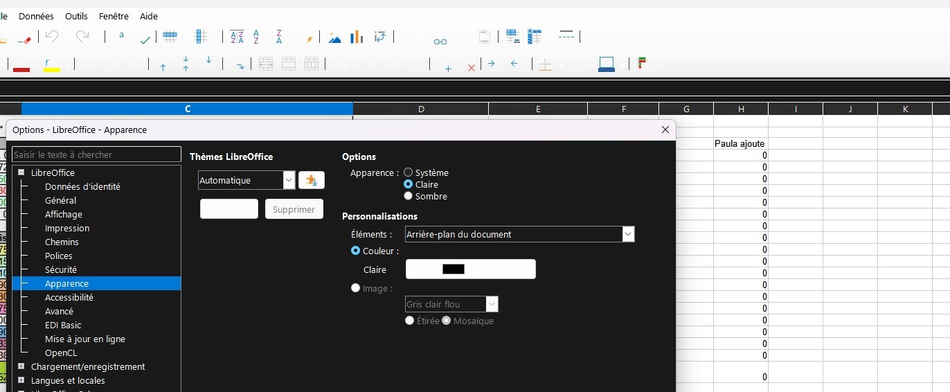

Edite :
J’ai après été sur option et apparence, j’ai mi claire, le problème c’est que maintenant les boutons et icone sont presque transparent blanc. Voyez le problème :
J’ai ensuite redémarrer libre office pour ce changement et cette fois il me met les icones et revient comme avant l’ordre blanche sur écriture noir.
Je précise qu’avant il était sur apparence “système” qui n’avait jamais fait cette inversement noir et blanc, uniquement dès cette nouvelle mise à jour.
