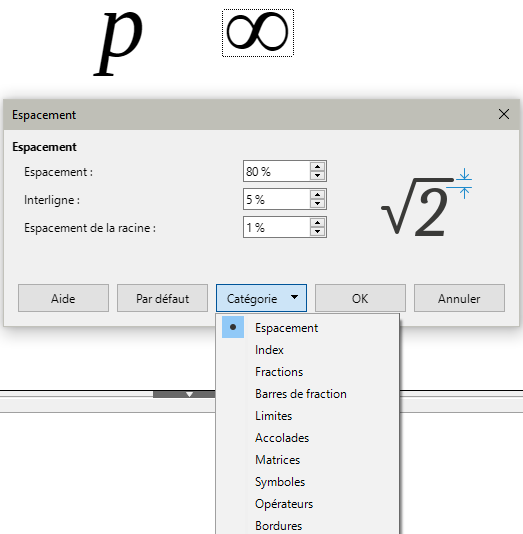

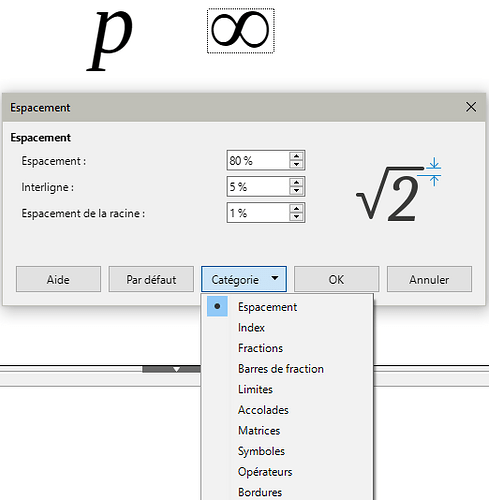

Le problème, c’est que les indices après un V, par exemple, apparaissent comme très loin de la base du V (ce qui est un classique pour cette lettre).
D’autre part, l’indice “infty” qui vient après un autre indice (il y a donc deux indices, par ex. p et infini) se présente également trop loin du premier indice (ça, ce n’est pas classique).
Y-a-t-il une façon de modifier l’espacement des indices ? Autre que utiliser {p infty} qui ne fonctionne pas…

le formattage de formules se fait dans le menu Format
Une lecture intéressante est le guide Math et en particulier l’ Annexe A:
Références des Commandes https://wiki.documentfoundation.org/images/a/ad/MG70-MathGuide-FR.pdf
LibreOffice ne semble pas offrir cette fonctionnalité.
Voir tdf#152827 (“Distance between symbol and index adjustable”).
