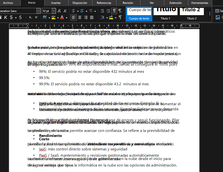

Hola, Tras actualizar a la versión LibreOffice 26.2.0.3 en Windows, al abrir mi documento el contenido pierde el formato y se deforma, mostrando los elementos desordenados respecto a cómo deberían verse.
Adjunto una captura de cómo se visualiza el documento en esta versión.

Hi, thanks for your reply. The file is saved in ODT format and was created directly in Writer version 25.8.4.2. Regarding your last question, I’m not sure what you mean by “text collages.” If you are asking whether the document contains text copied and pasted from other sources (like Word, web pages, or PDFs), then yes, some parts of the document were pasted from a web page.
Additionally, I had to downgrade LibreOffice to version 25.8.4.2 because in version 26.2.0.3 the document is unusable.

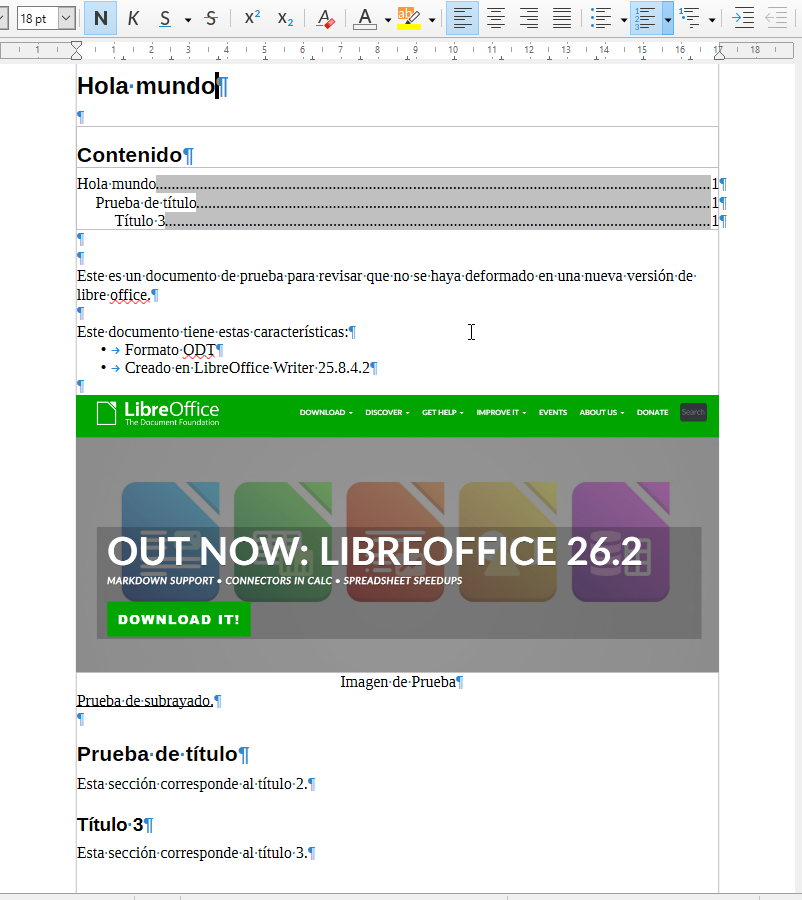

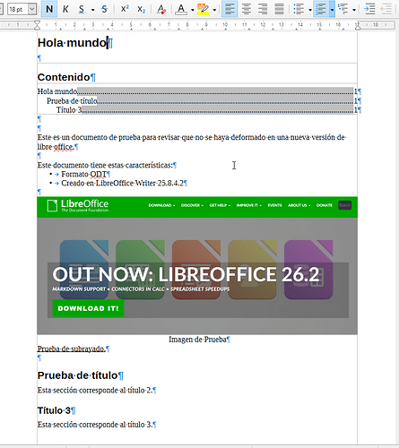

Aquí adjunto un documento de prueba realizado en Writer 25.8.4.2
Todos los documentos que abrí con la nueva versión se deformaron, este documento adjunto lo utilicé para hacer la misma prueba, también se deformó.

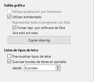

Esta es mi configuración en LibreOffice > Ver
Leí rápido y leí mal. Tienes desactivada aceleración por hardware, no Skia. El problema suele ser Skia.

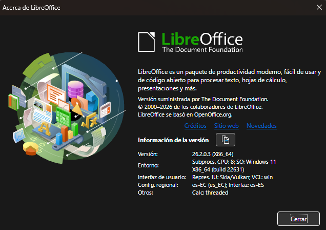

Esta es la información de los Detalles Técnicos:
