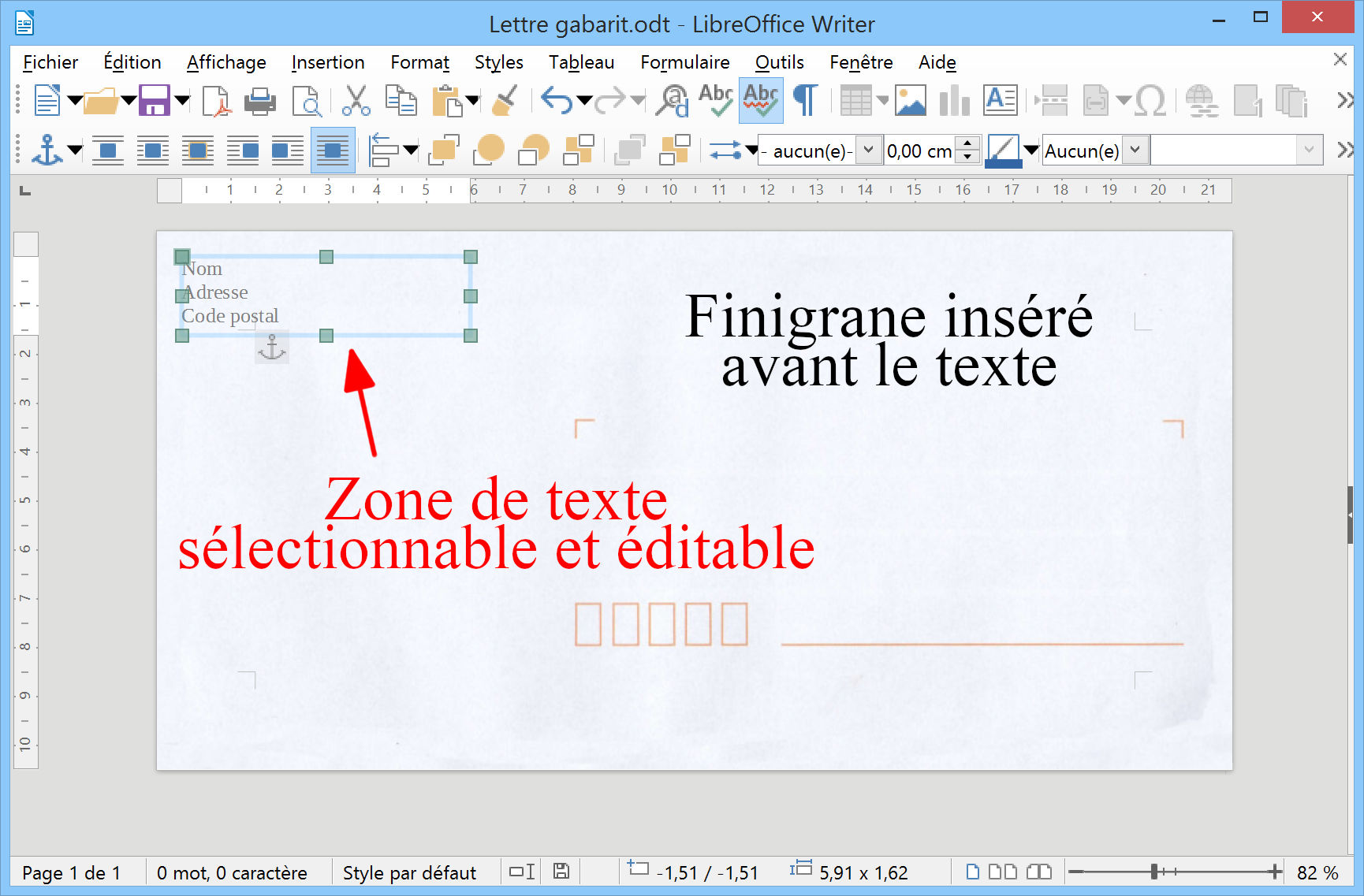

Je suis dans Writer. Cela dit, j’ai retrouvé les objets zone de texte dans le module navigateur.

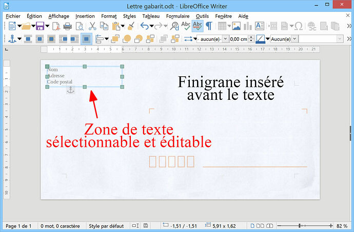

Quand j’insère une image avant une zone de texte, la zone de texte est sélectionnable et éditable.

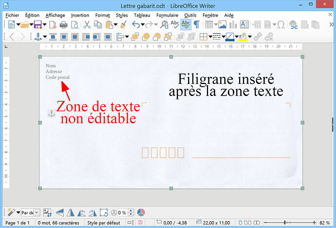

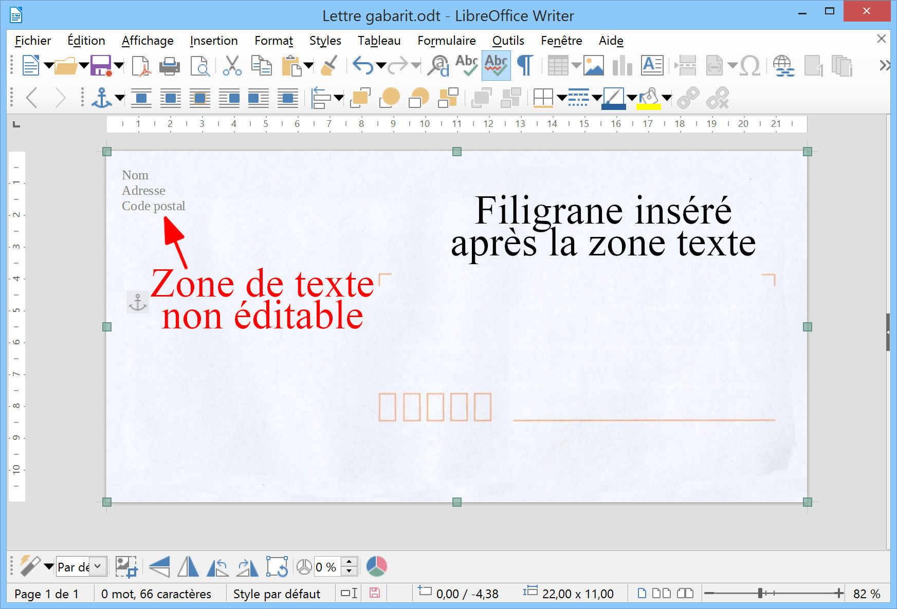

Si j’insère une image après, recouvrant la zone de texte, le texte est visible mais non éditable. Si je passe par le navigateur, je parviens à sélectionner la zone de texte mais pas à l’éditer.
