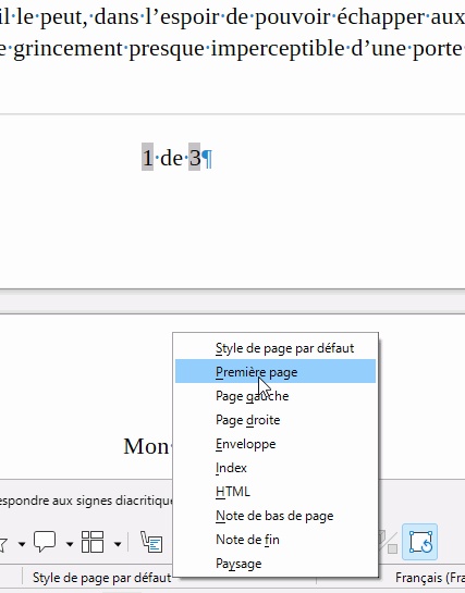

  1. Cliquez sur la première page.
  2. Faites un clic droit sur la barre d’état, à l’endroit où il est indiqué Style de page par défaut, puis sélectionnez Première page.

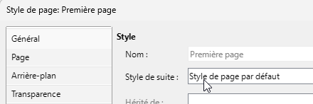

Dans l’onglet Général du style de page Première page, il devrait être indiqué que le style suivant est la Style de page par défaut. Seule la première page doit être définie sur Première page
StyleDeSuite

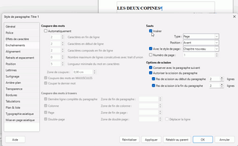

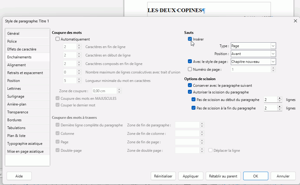

Voici un exemple où les styles fonctionnent. Appliquez simplement un style Titre 1 et une nouvelle page de chapitre s’ouvrira automatiquement, suivie d’une page par défaut.
Veuillez utiliser des styles de paragraphe et de caractère plutôt que des paragraphes vides. Je n’ai pas pu terminer la mise en forme du document par manque de temps ; les dialogues nécessitent un style spécifique.
Voici un exemple.
28 fois vin - partiel1303117EA.odt (36.8 KB)
Si cela ne fonctionne pas, c’est probablement parce que je l’ai écrit en anglais ; je le vérifierai plus tard.
Here is an example with styles doing the work. Just apply a Heading 1 style and it will automatically start a new chapter page which will be followed by a default page.
Please use paragraph styles and character styles rather than empty paragraphs. I have not completed styling the document due to lack of time, dialogue needs it own style.
Here is a sample.
If it doesn’t work it is probably because I did it in English; I will look at it later.

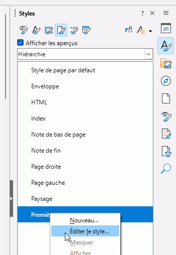

Bonjour
OK, je vois ! je continue à traiter mon document comme vous l’avez fait pour ces deux chapitres. Merci beaucoup !
(et bonne année…). :
Je vous propose cette vidéo pour répondre à votre question.
N’hésitez pas à indiquer si cela répond à votre question :slight_smile:
Arrêtez les Sauts de Page (Ctrl+Entrée) !
Cordialement,
Miguel Pineau
La vidéo répond à la question, merci !
