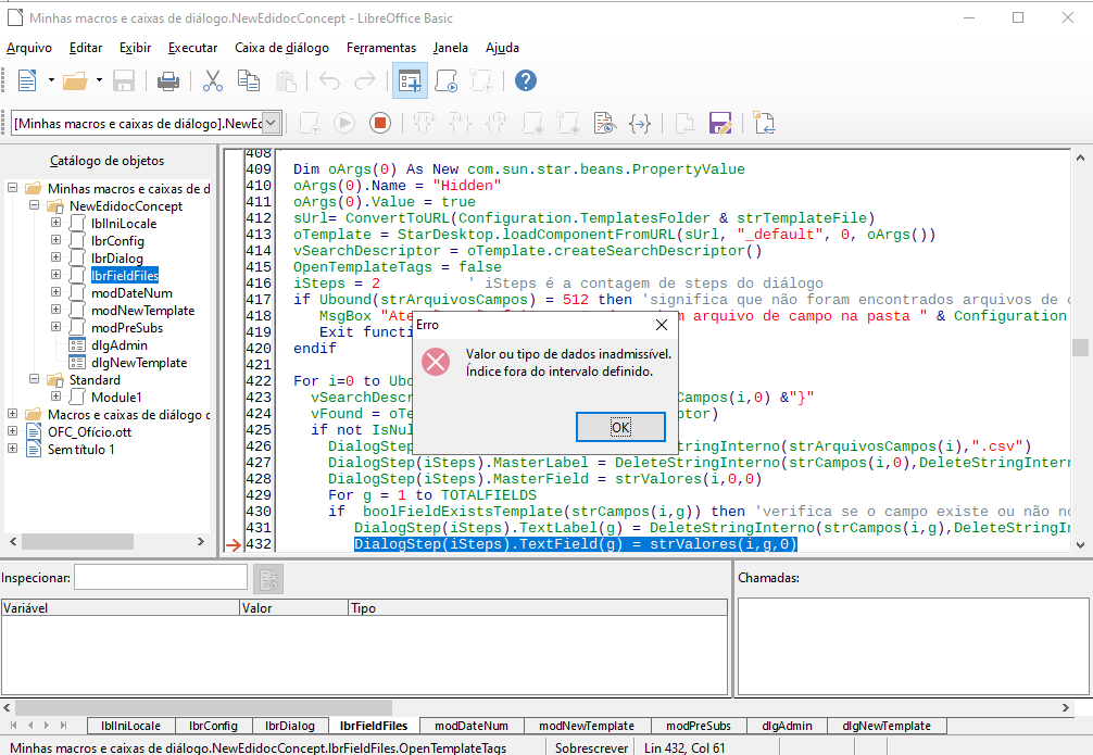

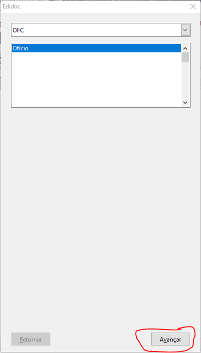

Criei a pasta e o modelo do documento, mas quando clico em avançar, na tela de gerar documento, abre outra tela e aparece o seguinte erro: “Valor ou tipo de dados inadmissível. Índice fora do intervalo definido.”
Como consertar?
Segue imagens dos erros.

Creio que o problema são palavras acentuadas e cedilha, se eu não estiver enganado, ele não aceita, veja o manual.
Obs.: Tenho dúvida se esta funcionando corretamente, última atualização 2010/11.
No final da página: Edidoc - Gerador de documentos padronizados para o LibreOffice - The Document Foundation Wiki
Tem o link de contato com o criador.
