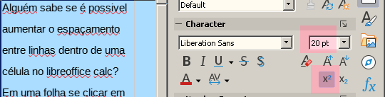

Por método anormal, insira um espaço antes,e formate o espaço em tamanho maior
Com as limitações do caso, pode formatar como superíndice, e aumentar o tamanho da letra.
imagen
Segue demonstração de como faço.
Demonstração

A forma correta foi a que o @JacksonMauricio2020 apresentou.
