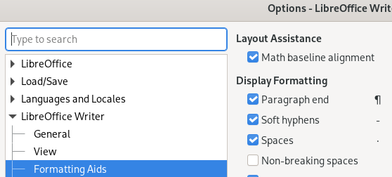

Solution : Décocher [ ] Espaces insécables dans Aides au formatage.

Solution: Unmark [ ] No-breaking spaces at Formatting Aids.

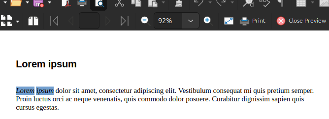

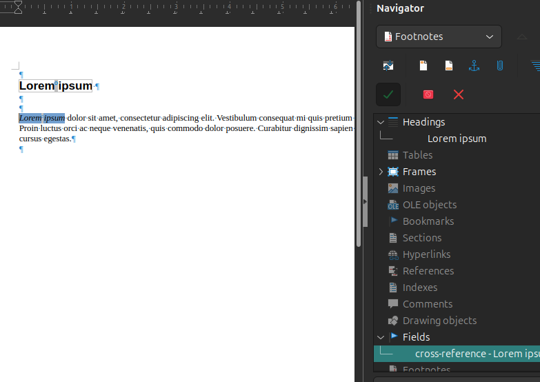

imagen Avec Ctrl + F8
imagen Avec Ctrl+F10.
imagen Avec Ctrl + F8 et Ctrl+F10.
J’ai relu votre question. Dites-moi si je me trompe.
Avez-vous un espace insécable dans une renvoi (“text !”, avec un surlignage gris), mais cet espace insécable n’a pas de surlignage gris ?
imagen
en :
I have reread your question. Tell me if I’m wrong.
Do you have a no-break space in a cross-reference (that has gray highlighting), but the no-break space don’t get the gray highlighting?
C’est cela : le renvoi est bien mis en évidence par une couleur de fond ajoutée (propriétés/caractères).
S’il y a une espace insécable dans le texte, celle-ci reste en fond blanc.

Bonjour, Les aides au formatage sont des mises en évidences sont visuelles. Elles ne sont pas imprimables, quelle que soit la nature ! L’affichage peut être personnalisé par le menu
outil > options > libre office Writer > aide au formatage !
