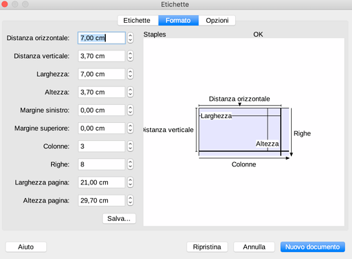

Nell’immagine si vedono i dati del formato di etichette di cui ho bisogno.

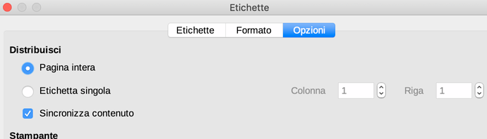

Ho individuato il problema. Nella scheda opzioni, non avevo selezionato “sicronizza etichette”. Ora funziona.
