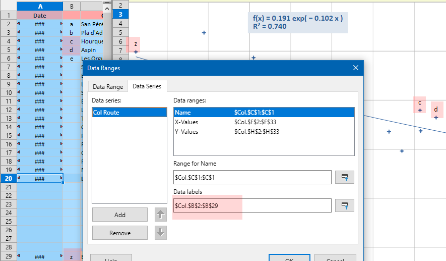

Bonjour, est il possible de récupérer des données d’uns colonne différente des colonnes de valeurs X ou Y pour définir une netiquette sur un graphique nuage de point ? Merci d’avance pour votre aide
pourriez-vous fournir un fichier exemple où les données sont représentatives de ce que vous cherchez à faire ?
Ce sera plus simple que de tenter d’inventer un contexte.
Ci joint fichier je souhaite sur le graph récupérer le colonne B de l’onglet “Col”

je cherche à récupérer la colonne B de l’onglet 'Col" sur le Graph
Merci d’avance
Col.ods (113 KB)
Merci beaucoup, cela fonctionne. Cordialemenr
