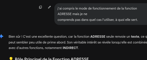

typiquement où l’IA peut aider à dérouler des exemples …
Exemple : Trouver la valeur maximale et afficher son contenu
Vous voulez trouver l’adresse de la valeur maximale dans une colonne de données, puis afficher le libellé associé qui se trouve dans la colonne adjacente.
  • Vous utilisez la fonction EQUIV pour trouver le numéro de ligne de la valeur maximale.
  • Vous utilisez la fonction COLONNE ou un nombre pour spécifier la colonne.
  • Vous combinez ces résultats dans ADRESSE pour obtenir le texte de la référence (ex: “B15”).
  • Enfin, vous utilisez INDIRECT sur ce texte pour récupérer le contenu réel de la cellule à cette adresse.
=INDIRECT(ADRESSE(EQUIV(MAX(B2:B10);B2:B10;0);COLONNE(A1);4))
