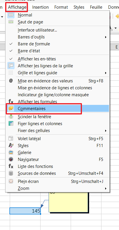

cette macro peut-elle masquer les commentaires juste avant l’export et les réafficher après l’export ?
D’autre part, pourquoi exporter vers PDF via une macro, alors qu’un bouton existe déjà, ou bien un raccourci clavier. Fait-elle d’autres traitements ?
“masquer les commentaires juste avant l’export et les réafficher après l’export”
Ce serait une solution, mais je ne vois pas comment le faire

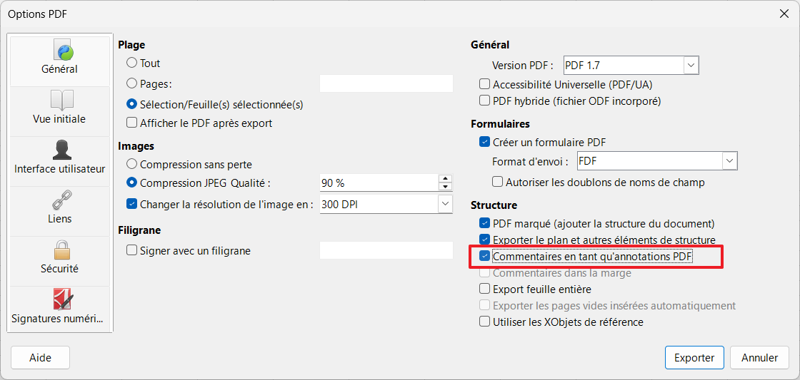

L’exportation en pdf via le menu Fichier->exporter au format pdf délivre des options dont le fait d’exporter des cellules sélectionnées auparavant .(Sélection/Feuilles sélectionnées) .Si vous ne cochez pas “Commentaires en tant qu’annotations PDF”,les commentaires ne seront pas inclus .Une macro créée en utilisant le menu Outils->Macros-> enregister une macro permet de le faire .

Je me suis inspiré de cela dans ma macro. j’ai dû introduire un petit temps d’attente entre la désactivation et l’export sinon cela ne marchait pas. Seul petit soucis restant: le commentaire n’est plus sauvé, mais il apparaît encore une petite icône: je suppose l’indicateur de commentaire. j’ai essayé de le désactiver dans /outils/options/calc/affichage, mais cela n’a rien changé.

Cette fonction se trouve dans les options PDF (Fichier → Exporter au format PDF).

Comme je l’ai dit plus haut, je dois absolument couper l’affichage des commentaire avant la sauvegarde pdf; sinon je retrouve le commentaire dans mon pdf, même en ayant décoché la case “Commentaires en tant qu’annotations PDF”.

Mais je dois toujours désactiver les commentaires avec le code suivant:
sub cmt_off
rem define variables
dim document   as object
dim dispatcher as object
rem get access to the document
document   = ThisComponent.CurrentController.Frame
dispatcher = createUnoService("com.sun.star.frame.DispatchHelper")
dispatcher.executeDispatch(document, ".uno:ShowAnnotations", "", 0, Array())
end sub
