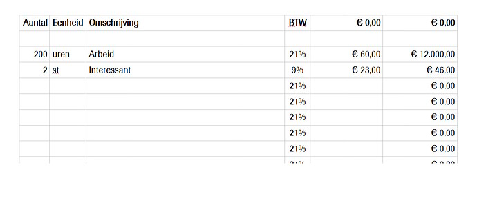

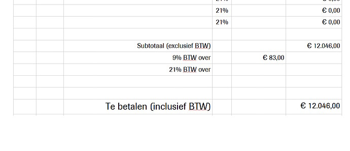

Ben al volop aan het werk met Calc, veel sjablonen konden zonder pijn worden overgezet. Nu ben ik bezig met mijn factuursjabloon. Het briefhoofd is klaar, nu ben ik bezig met de factuurregels en de optelsom inclusief BTW. Dat lukt aardig, ik loop vast op het optellen van de bedragen specifiek voor 9% BTW en de bedragen voor 21% BTW. In Excel gebruikte ik daarvoor: =SOM.ALS(I5:I32;9%;J5:J32) in het geval van 9% BTW.
In writer kom ik er niet uit. Ik heb overwogen om een calc werkblad te koppelen aan een writer-document maar dat geeft me teveel gedoe; ik wil het document opslaan als sjabloon en telkens opnieuw kunnen gebruiken. Wat ik mis zijn voorbeelden voor formules in writer, deze zijn subtiel anders dan in calc/excel. Ik denk dat ik gebruik moet maken van de functie “eq” maar weet niet welke expressie ik erachter moet zetten. Iemand een idee, of een richting waarin ik de oplossing kan vinden?
De 83 euro vermeld achter de 9% BTW heeft geen betekenis. En nu ik dit aan het schrijven ben… zou het niet handiger zijn om mijn factuur-sjabloon in calc te maken?

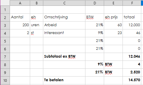

@HvD Zelf al meerdere keren Calc (voorheen Excel) gebruikt voor het maken van facturen. Een officiele factuur heeft een factuurnummer nodig, deze kan je handmatig aanmaken of automatisch regelen bij iedere keer dat je een factuur wil maken.
Als ik het schema neem zou ik de kolom BTW het percentage invullen en
In de kolom naast BTW kolom 9% noemen en daarnaast kolom 21%. Hier een formule die het bedrag in de juiste kolom plaatst.
Aan het eind van de factuur kan het zo blijven met de bedragen aan te passen. Subtotaal excl.BTW kan niet hetzelfde zijn als het te betalen bedrag incl.BTW :wink:
De velden 9% over en 21% over moeten de bedragen opgeteld zijn waarover het gaat of het BTW bedrag wat onder 9 of 21% valt.
Ik denk te begrijpen dat de stuks of eenheidsprijs de kolom is na de kolom BTW.
Zelf zou ik een kolom toevoegen voor de kolom BTW en deze noemen Stuksprijs, Eenheidsprijs of net wat je wil.

Gebruik de formule SOM.ALS
In jouw geval: Voor de regels waar de btw-percentage in bereik D3:D6 de waarde 9% heeft neem je de som van bereik F3:F6, en die vermenigvuldig je met 9%
=SOM.ALS(D3:D6; “9%”; F3:F6)*9%
Daaronder zet je dezelfde formule met 21%
