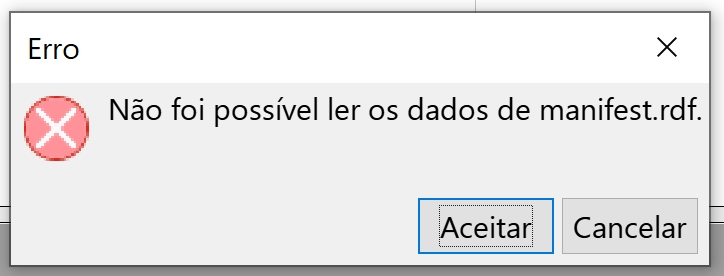

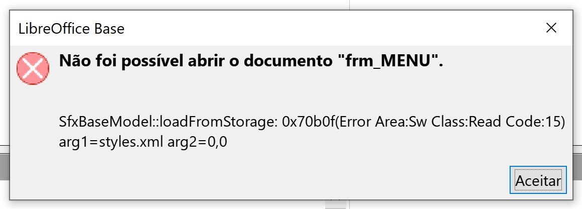

Acho que tenho a Base de Dados corrompida porque não consigo abrir nenhum Formulário.
Aparece sempre o seguinte popup:
Não sei onde está este ficheiro “manifest.rdf”, nem o que faz.

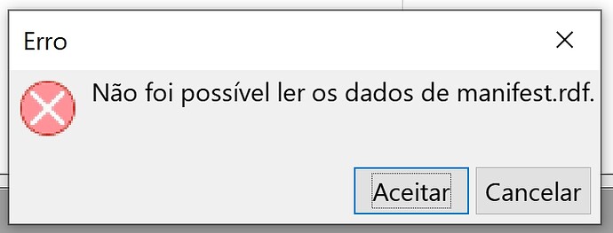

Depois, quer carregue em Aceitar ou Cancelar, aparece outro popup:
Mas, a coisa ainda não está muito mal porque ainda consigo abrir as Tabelas. Haverá alguma maneira de resolver o problema sem ter de recorrer a um backup antigo?

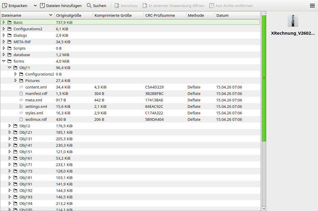

You have already solved the problem. For future: Here is a screenshot of a Base file, opened in a zip-app (Ark on Linux).
forms/obj11/manifest.rdf
is the position of the file inside the Base file.
