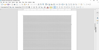

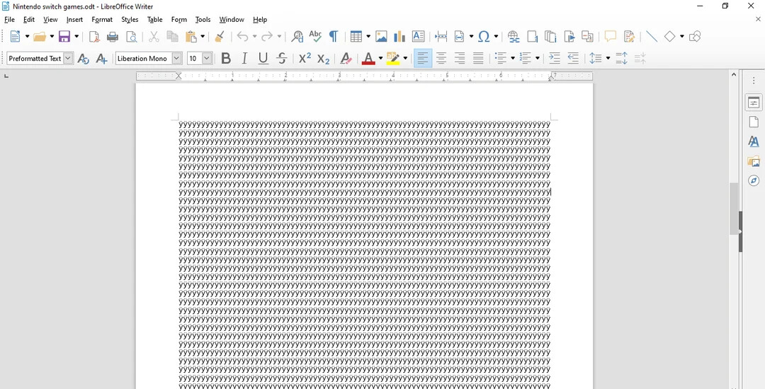

Bonjour, sur ma clé USB j’ai une vingtaine de fichiers qui s’ouvrent mais qui sont vides. Pourtant, ils font bien plusieurs ko et lorsqu’on les ouvre il est indiqué le nombre de caractères en bas à gauche (plus de 100 000). Quand je CTRL+A, CTRL+C et CTRL+V vers un autre fichier, les caractères sont bien collés mais on ne voit rien. Ce n’est pas un problème de couleur ou de police, j’ai déjà testé pas mal de choses. Ces fichiers semblent corrompus mais aucun message ne m’en informe et je n’ai aucune proposition pour les réparer.
Quand j’ouvre avec wordpad j’obtiens que le même caractère étrange (un y avec des trémas) qui se répète en boucle, comme si c’était un problème d’encodage mais en changeant l’extension et en ouvrant j’ai pu tester tous les encodages possibles et j’ai toujours un caractère (qui dépend de l’encodage) qui se répète.
